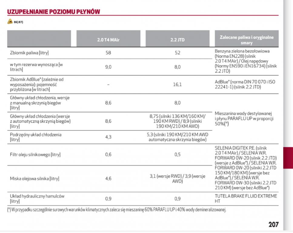

    Instrukcja podaje 0w20, ale może jednak nie jest to taka istotna różnica
Nazwa:	Screenshot_20200104-113339.jpg
Rozmiar:	82.5 KB
    9,995
    do 2.0 instrukcja podaje 0W30, do 2.2 0W20...

    Ok, parę stron dalej jest jaśniejszy opis, rzeczywiście, sorry za zamieszanie w takim razie to mi ASO wlało nie to co trzeba
