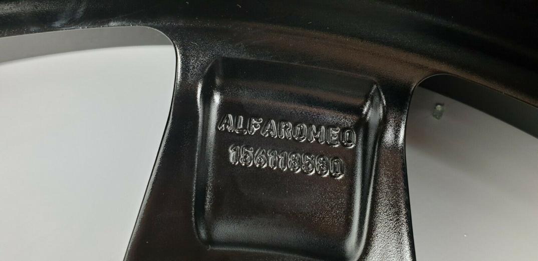

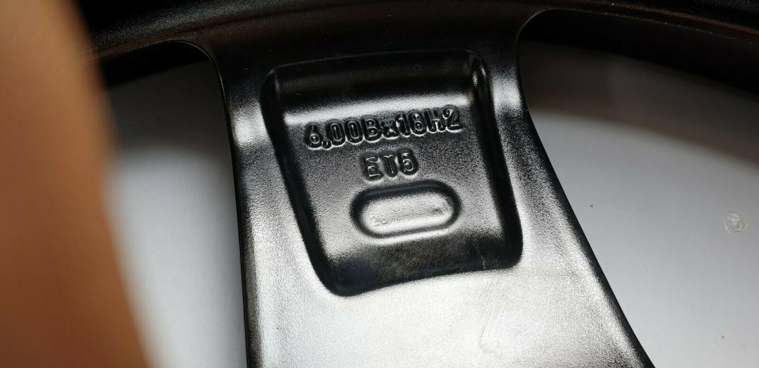

    nie przeczytałeś całego wątku. Dojazdówki identyczne z oryginalnymi ma maserati ghibli
    Przykład
    https://allegro.pl/oferta/kolo-dojaz...te-10025464922
    te same nr katalogowe - mają nawet oznaczenia AR. to jest to samo jak w oryginale.
    jakbym na wiedzy sprzedawców się opierał to w sandałach chodziłbym zimą. Nie mają żadnej wiedzy opowiadają bajki na zasadzie chybił trafił.

    Przecież te koło ma średnicę mniejszą o 10% od tego w Stelvio.
    Poza tym jest podane, że rozstaw 5x114 a w Alfie jest 5x110

    Także nie przeczytałeś całego wątku, Dareek na początku wątku (#8) wspomniał
    "kup koło z ...maserati ghibli- to jest to samo kolo z tym samym nr katalogowy- tylko z ghibli bo levante i quatroporte mają inny rozstaw śrub"

    czytałem cały wątek:
    ale koło z Ghibli ma za małą średnicę zewnętrzną. Będzie pasowało ale raczej do Giuli.
    Rozstaw śrub również podaje 114, więc do Alfy nie podejdzie.

    nie jest to prawda do końca- w zależności od wersji w ghiblii masz dojazdówkę albo 175/55 albo 195/75. Oczywistym jest że do levante zczy telvio 175/55 jest za niskie. tylko trzeba odpowiednią trafić.
    - w Giulii nigdy nie było dojazdówki nawet w opcji

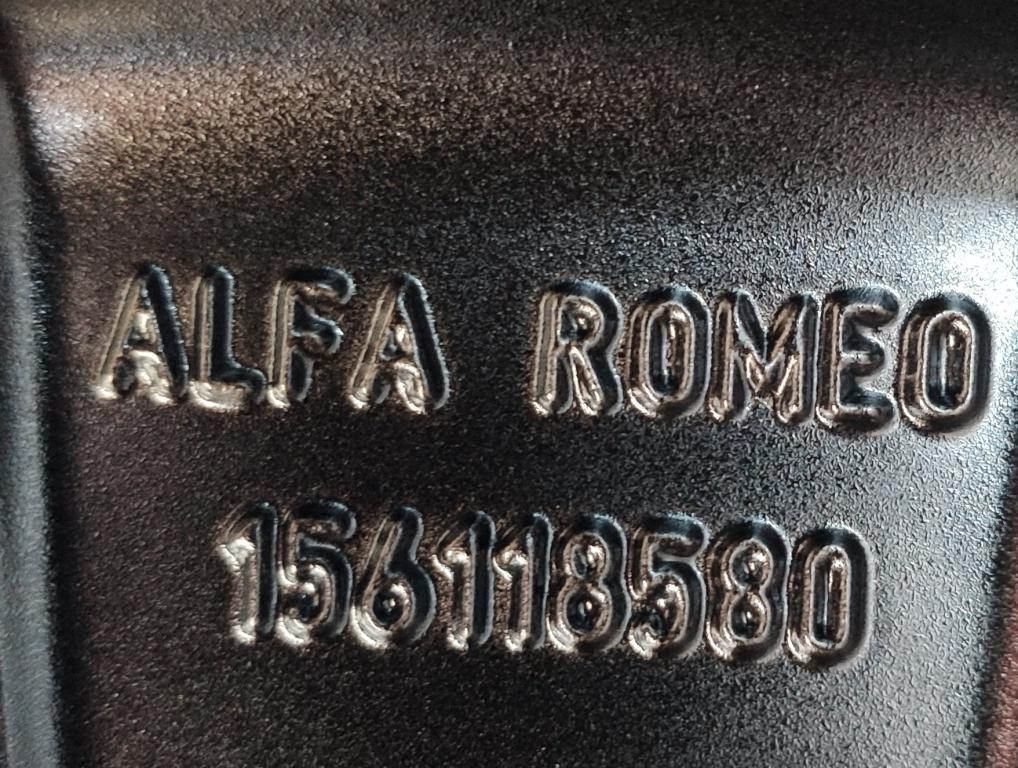

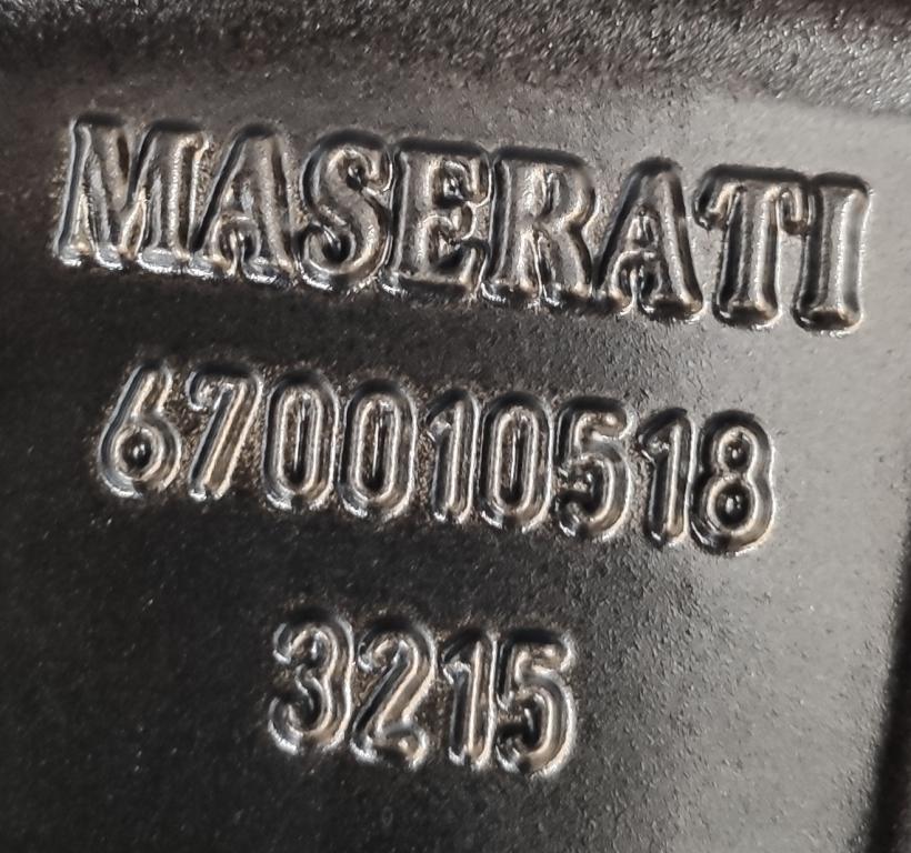

    Tak więc, aby rozwiać wszystkie wątpliwości kolegów którzy ewentualnie są lub będą w przyszłości zainteresowani doposażeniem swego Stelvio w oryginalne koło zapasowe dojazdowe, zamieszczam kilka fotek aby wiedzieli o co pytać sprzedającego.
    Na oryginalnym kole są zarówno numer Alfa Romeo 156118580

    jak również numer Maserati 670010518 3215

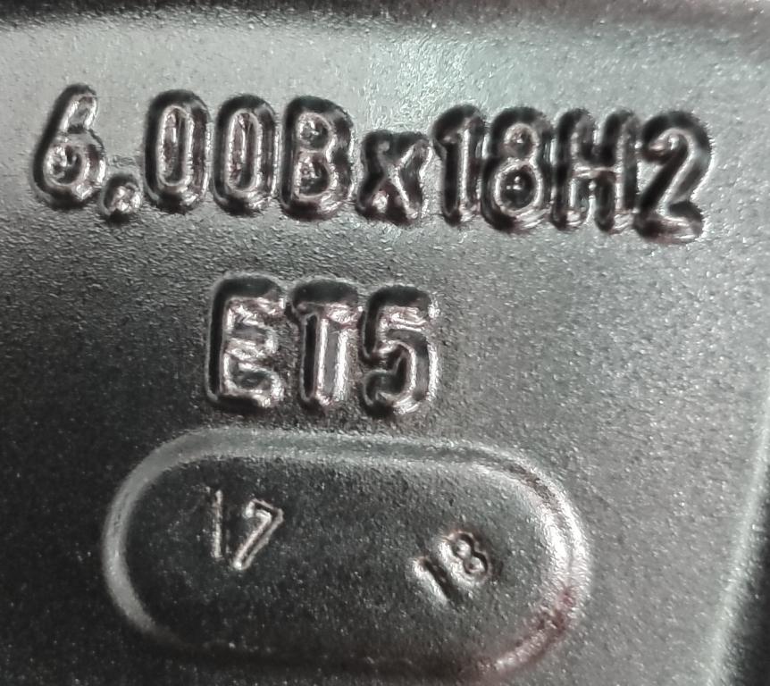

    rozmiar felgi

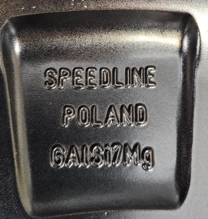

    i ciekawostka

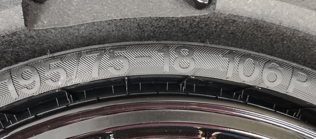

    rozmiar opony 195/75-18

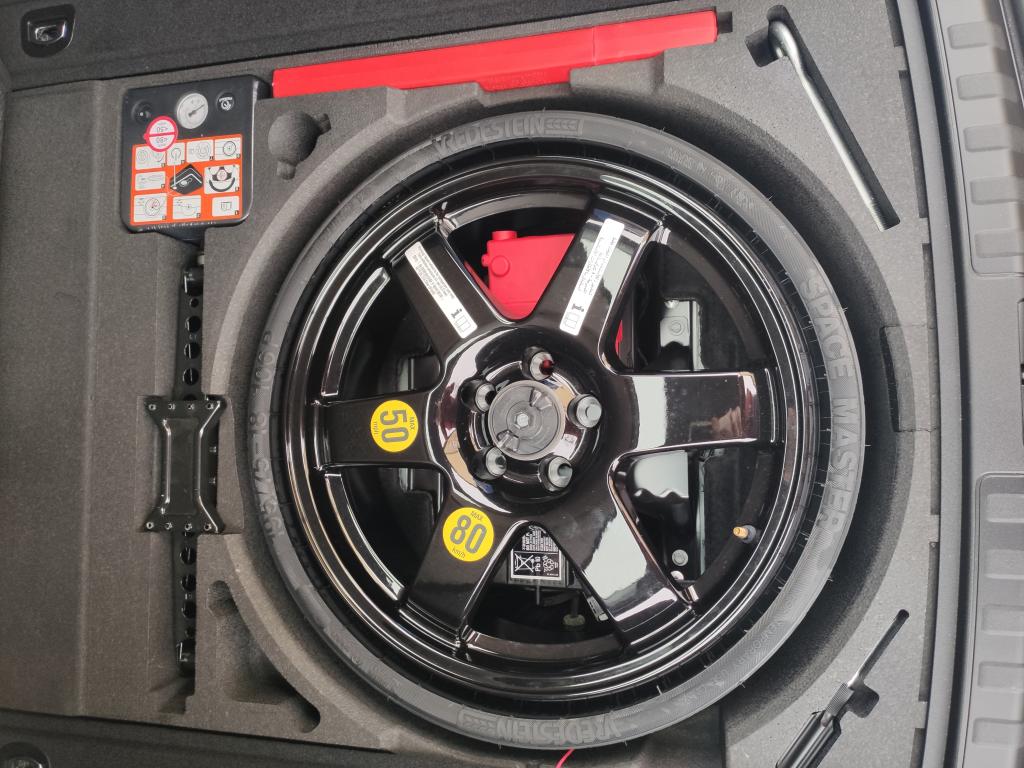

    a tak to wygląda w całości pod podłogą

    Wszystkie zdjęcia są mojego koła w Stelvio, tak więc jeśli znajdziecie nowe/używane z takimi numerami to będzie pasować na 100%

    Ja mam tez dokładnie takie samo kolo w moim Stelvio,
