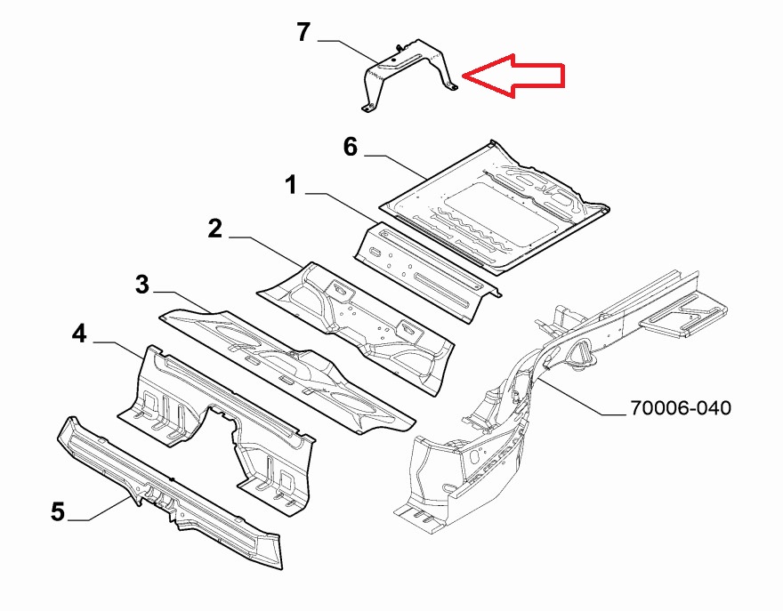

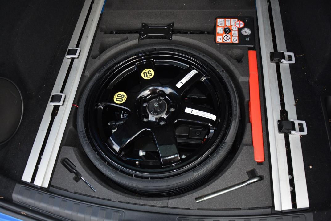

Chcę wyposażyć swoje stelvio w dojazdowe koło zapasowe.
Wszystko fajnie ale napotkałem problem ponieważ nie mogę ustalić jak wygląda i jaki nr katalogowy ma mocowanie koła zapasowego na akumulatorze- może ktoś poratuje zdjęciem tego mocowania lub nr katalogowym. Ja i ASO poległem z Eperem.
Od razu uprzedzam pytania- nie chce go rzucać przysłowiowym luzem ponieważ grozi to uszkodzeniem samego aku jak i skrzynki bezpieczników i czujnika IBS.
Dobra -temat rozpracowany coś mnie tknęło i zacząłem głębiej przeglądać Eper-a i okazało się że ten element mocujący makarony wrzucili do.... elementów blacharskich- składowych podłogi tylnej - ale bajzel!!
nr wg EPER 50539227 ok 70 pln.
