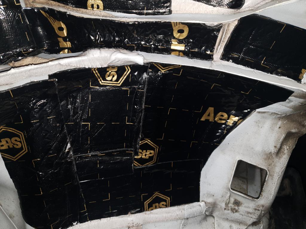

    z tymi kilogramami to nie przesadzaj maty typu STP Gold w wersji AERo są naprawdę lekkie i robią robotę- wiem bo robiłem ścianę gordziową od zewnątrz w Giulietciei nadkola przednie - meega poprawa była. w Stelvio problemem są uszczelki i lusterka.
    A tak z ciekawości, ile kilogramów doszło?

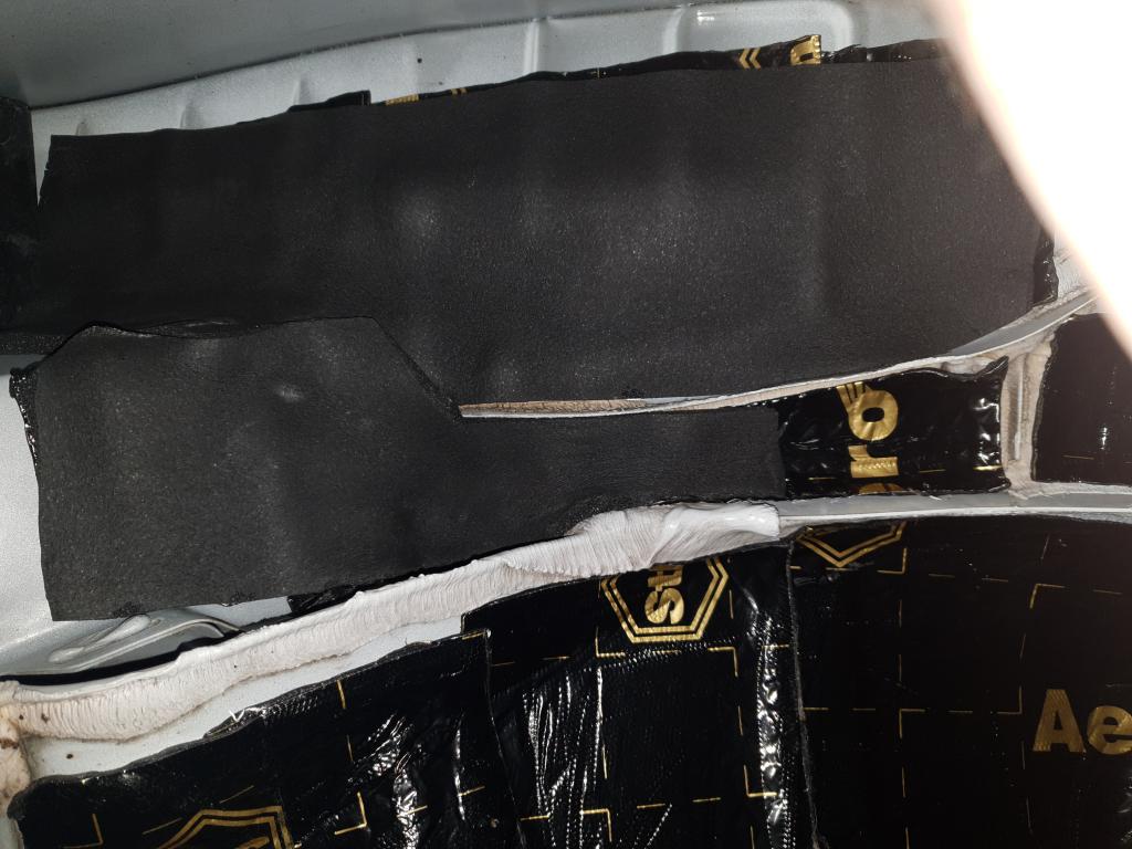

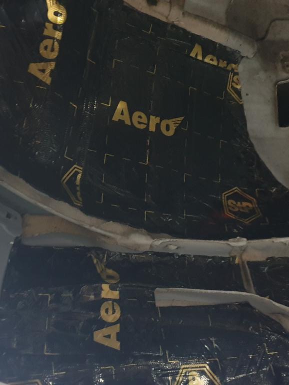

    na nadkola plastikowe i ścianę grodziową poszły poszły łącznie 4 maty 75 x 50 cm - przy masie 3 kg na m2 -jak podaje producent. Do tego pianka 10 mm ale to lekka jak piórko. moim zdaniem robota tymi matami i ich łaczna masa jest pomijalna naprawdę to nie to samo co maty bitumiczne.
