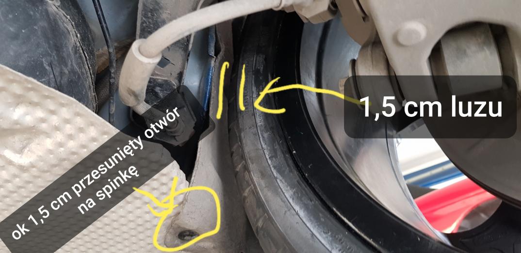

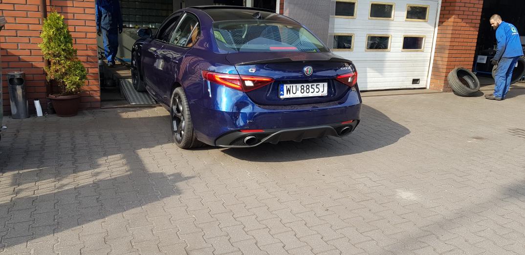

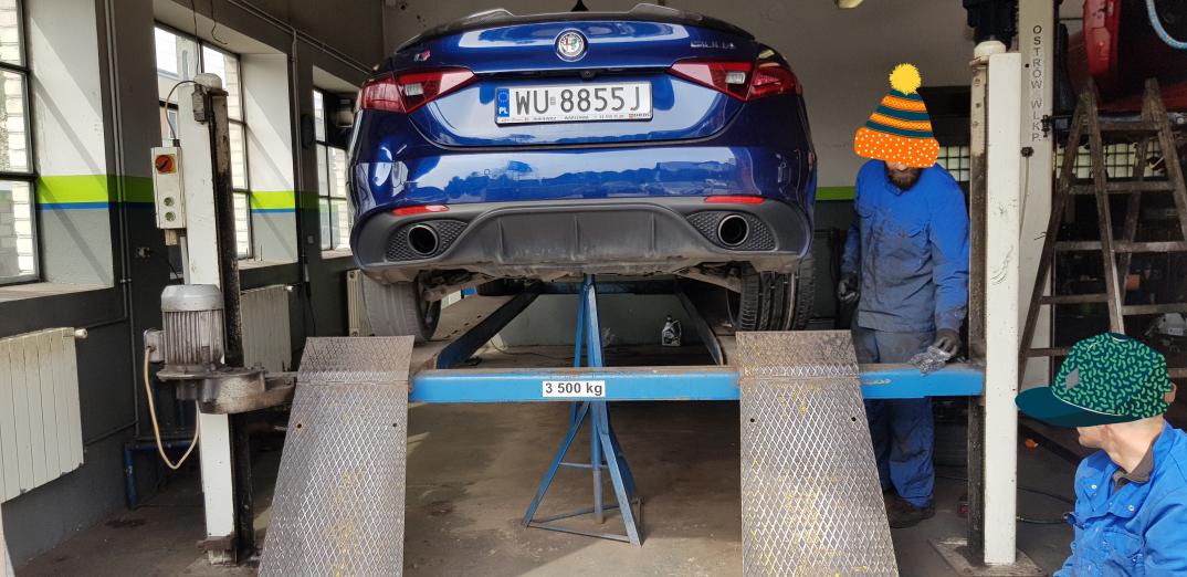

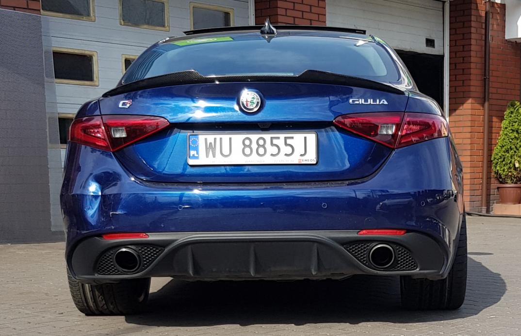

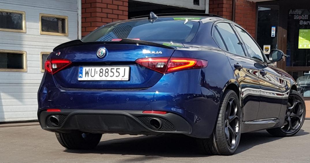

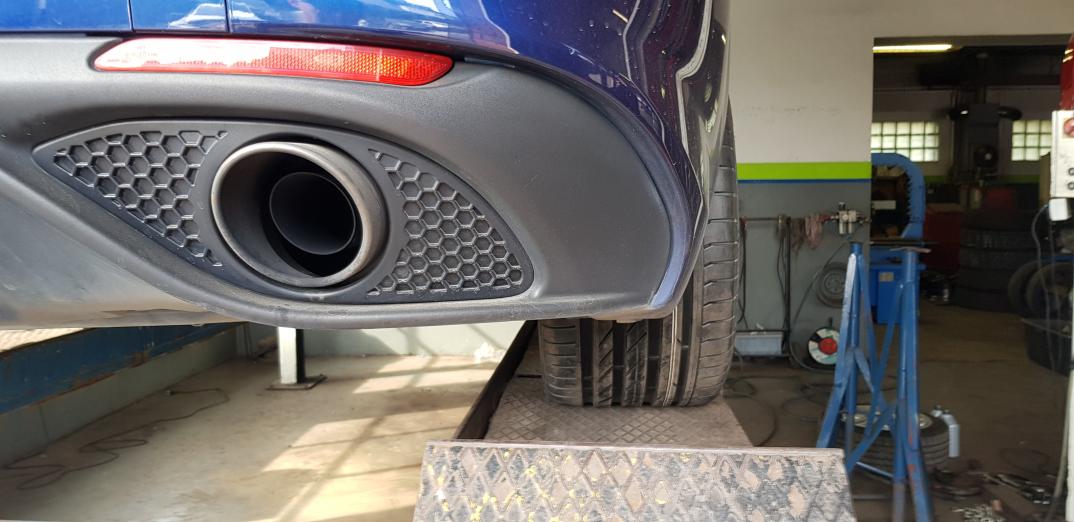

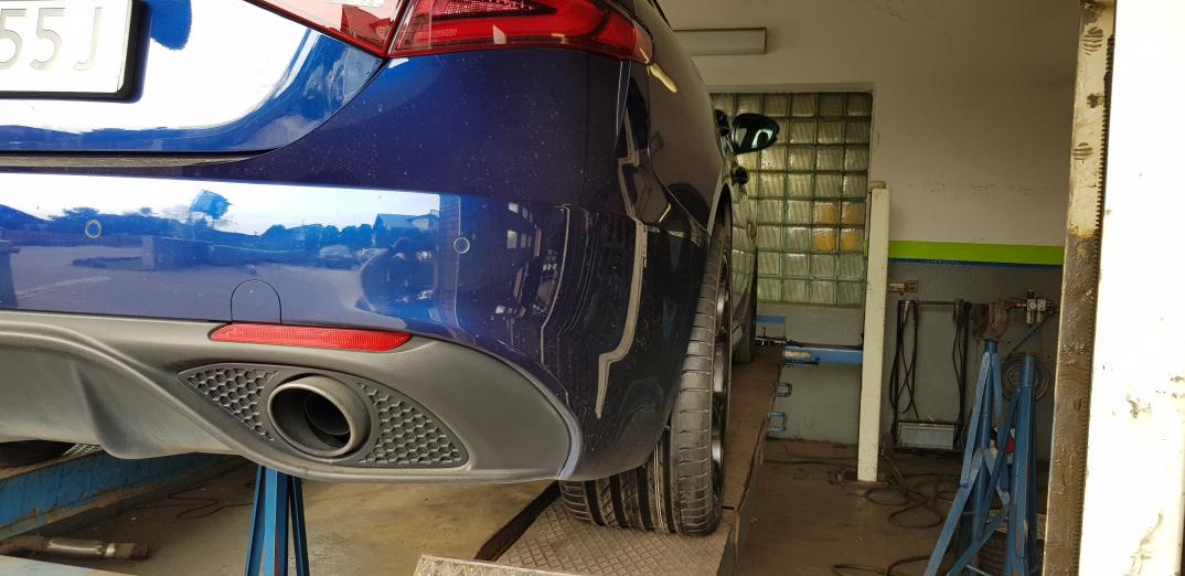

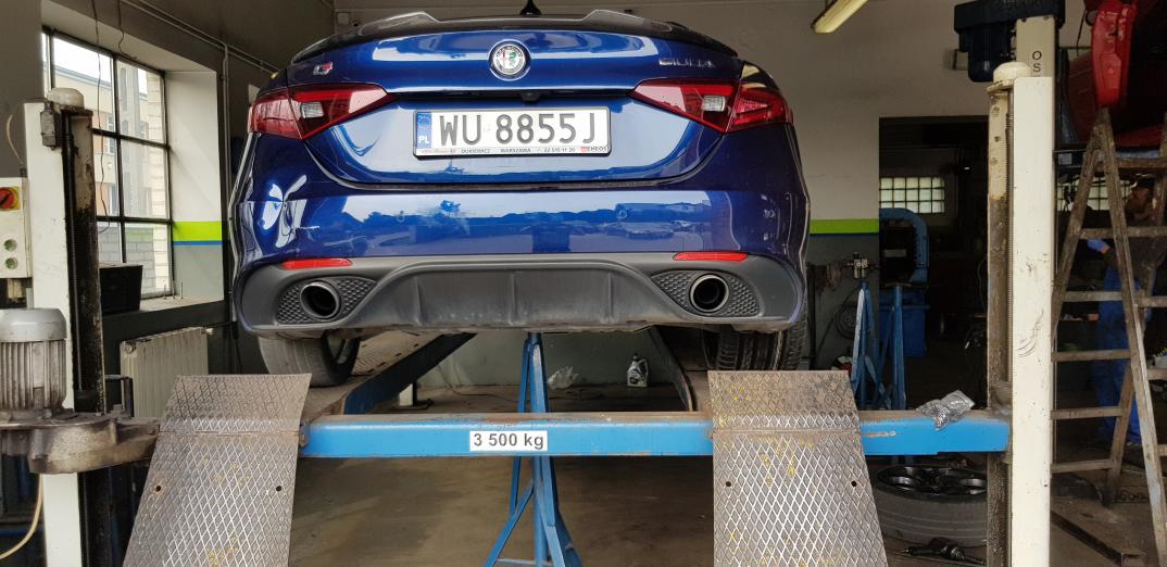

    Zmienione felgi tył na 10tki/19, założona opona 295/30/19. Wpasowanie opony w tym rozmiarze wymagało małej rzeźby. Przesunięcie otworu w osłonie dolnej o ok.1,5cm do montażu nadkola. Przymocowanie fartucha na dodatkowKliknij obrazek, aby uzyskać większą wersję
Nazwa:	20200424_142958.jpg
Rozmiar:	97.8 KB
ID:	268463Kliknij obrazek, aby uzyskać większą wersję
Nazwa:	20200424_161632.jpg
Rozmiar:	105.6 KB
ID:	268464Kliknij obrazek, aby uzyskać większą wersję
Nazwa:	20200424_171123.jpg
Rozmiar:	102.5 KB
ID:	268465Kliknij obrazek, aby uzyskać większą wersję
Nazwa:	20200424_142953.jpg
Rozmiar:	77.7 KB
ID:	268466Kliknij obrazek, aby uzyskać większą wersję
Nazwa:	20200424_170324.jpg
Rozmiar:	74.0 KB
ID:	268467 wewnętrznej strony w okolicy dolnej osłony, podgięcie na długości ok 10cm osłony. Zabiegi te pozwoliły wygospodarować dodatkowe ok 2cm na ser. nadkola. Opona na pierwszy rzut oka się chowa ale po przyłożeniu poziomicy, minimalnie wystaje za błotnik ale razem z mechanikami stwierdziliśmy, że nie ma dramatu i dowodu nie powinni za to zatrzymać. Przetestowałem już na zwalniaczach i nic nie obciera. Zresztą przy dobiciu opona wchodzi w strefę, gdzie tego miejsca jest więcej. Kliknij obrazek, aby uzyskać większą wersję

    wygląda zacnie

    Cytat Napisał Gelo Zobacz post
Rozmiar:	97.8 KB
Rozmiar:	105.6 KB
Rozmiar:	102.5 KB
Rozmiar:	77.7 KB
Rozmiar:	74.0 KB

    Nokian zLine?

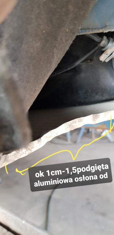

    Dokładnie.Kliknij obrazek, aby uzyskać większą wersję
Nazwa:	20200424_170619.jpg
Rozmiar:	29.1 KB
    Jeszcze trzeba było wykonać takie podgięcie aluminiowej osłony spodu.
