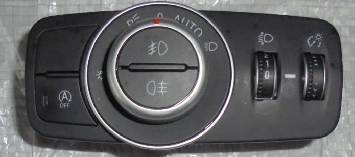

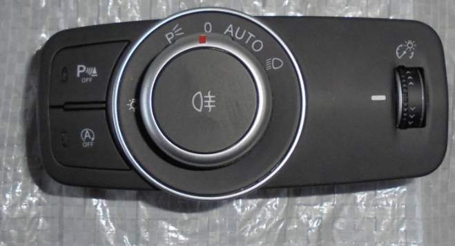

Dużo jest takich:
A takich troszkę mniej:
Wydaje mi się że ten drugi jest poprawny dla lamp 25W EU (proszę poprawcie mnie jeżeli się mylę).

Dużo jest takich:
Pokaż załącznik 267112
Pokaż załącznik 267113
[MENTION=34433]nowitek[/MENTION], z ciekawości, jakie masz lampy z przodu i który z przełączników?
Górny do ksenona, ten dolny moim zdaniem do halogenowych żarówek bo ma dodatkowo halogeny no i nie ma czujników parkowania.
dolny też może być do xenonów 25W - tam jest ręczna regulacja jak w halogenach i nie ma spryskiwaczy.

mylisz się, nie takich jak kolega pyta - takich brak obecnie (kiedyś owszem było kilka stale)
tak, ale nie ma przycisku do wyłączania parktronika, do tego ma przycisk do halogenów przednich (akurat to jeśli Ci nie przeszkadza to może zostać)
od halogenów lub xenonów 25W z przeciwmgielnymi przednimi (diesel), wersja bida bez parktronika

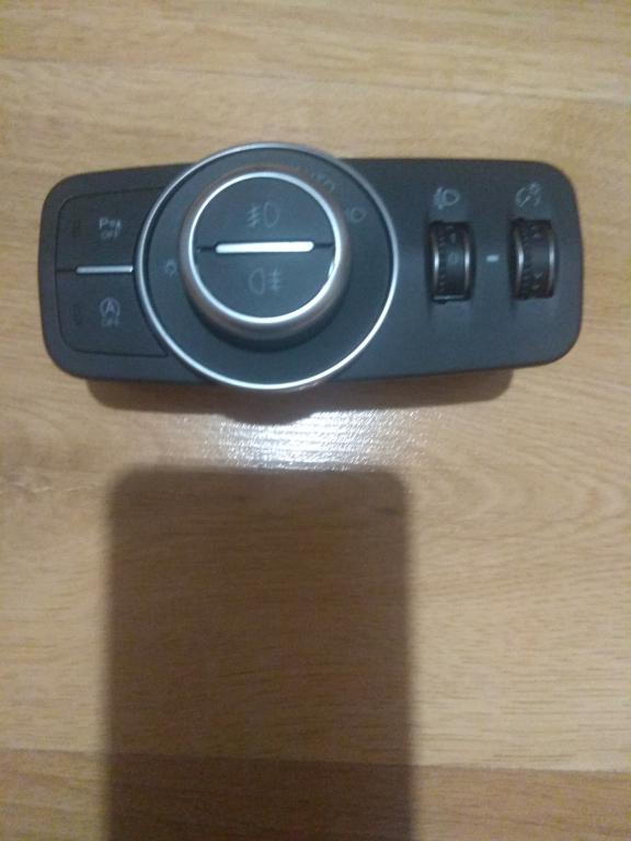

Zrobiłem Ci zdjęcia mojego panelu.

[MENTION=20089]epsonix[/MENTION], czy panel którego zdjęcie zamieściłem będzie pasował do mojej Giulii z bixenonem 25W, bez halogenów? Panel, który kupiłem (chyba od 2,2) ma dodatkowo przełącznik na halogeny.
myślę że tak, ale nie próbowałem. w najgorszym wypadku zawsze można przerobić, albo i z 2 zrobić 1 żeby było elegancko tylko z przyciskiem tylnych przeciwmgielnych (nie rozbierałem, więc tylko zgaduję że się da to jakoś rozmontować/przełożyć czy przelutować)
