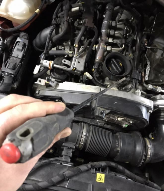

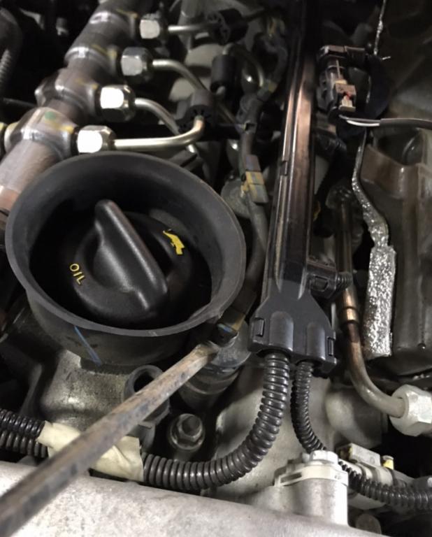

    Panowie,
    sorry za upierdliwość, ale staram się drążyć temat.
    Zrobilem prosty test śrubokrętem /stetoskopu nie mam (jeszcze ). Test stary jak świat i może mało profesjonalny, ale daje jakis tam obraz sytuacji. Oczywiście śrubokręt do ucha
    Podpiąlem MES, przesylam filmiki z korekty wtrysków. Niczego nie sugeruje z mojego testu śrubokrętem na razie. A wyników jakie widzicie na filmach nie potrafie do końca zinterpretować.
    Chciałbym przeczytać od Was co mozna wywnioskowac po tym co widzicie na filmikach i cyferkach. Potem potwierdze co ja słysze przez śrubokręt i czy faktycznie "coś" juz mamy ...
    Tak, wiem "google" ... to też robie.
    Kto zainteresowany i może pomóc prosze oglądnąc wszystkie filmiki

Nazwa:	IMG_7720.jpg
Rozmiar:	66.3 KB
Nazwa:	IMG_7721.jpg
Rozmiar:	59.3 KB
    Ostatnio edytowane przez SFilip ; 28-03-2020 o 13:05
