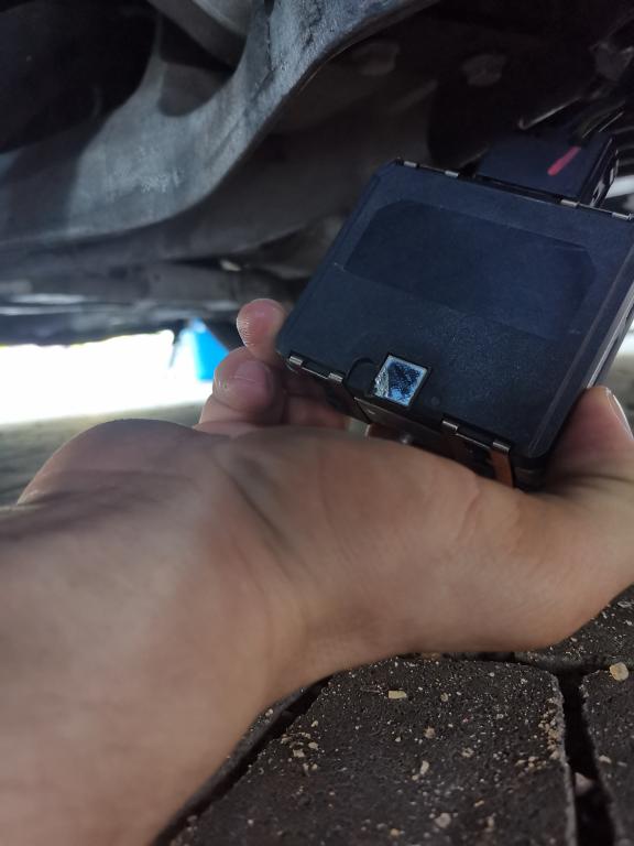

    Cytat Napisał Karol1 Zobacz post
    Może być pytanie , które was zabije co to jest ten Mes ?
    Załącznik 270732
    Następne problemy , które się pojawiły :
    Załącznik 270733 "Wtyczka od samochodu"
    Załącznik 270734 Wtyczka wiązka z czujnikami w przednim zderzaku
    Wtyczki nie pasują mogę podłączyć na sztywno ?
    Załącznik 270735
    Co sądzicie o uszkodzeniu tego radaru ? komputer nie pokazuje żadnego błędu. Lekko uszkodzone lusterko
    Wtyczki muszą pasować - tylko oczyść je i odsuń w bok ten szary plastik a radar- jak działa to po co wymieniać?
    ok sprawdzę. Możecie mi wskazać gdzie są bezpieczniki w tym samochodzie?
    Dzięki. Edytowałem post wyżej co sądzicie o tym radarze i wtyczkach.
    Lusterko prawdopodobnie służy tylko do kalibracji. (Którą tez pasuje zrobić) Do samego działania nie jest potrzebne. Plastikowa obudowa musi być szczelna, sprawdź czy nie jest pęknięta. Ja u siebie przekladalem płytki do innej obudowy bo swoją miałem bardziej uszkodzoną.

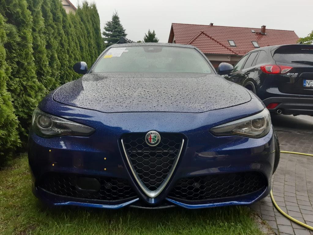

    Panowie dzięki waszej pomocy samochód już jest prawie złożony.

    Panowie jestem zmuszony odświerzyć temat.
    Problemem jest blad-czerwona kierownica i nie mogę sobie z tym poradzić. Robiłem wszystkie te czyności , które mi wskazaliście wsześniej i dalej nic. Może macie jeszcze inny pomysł na rozwiązanie tego problemu ?
