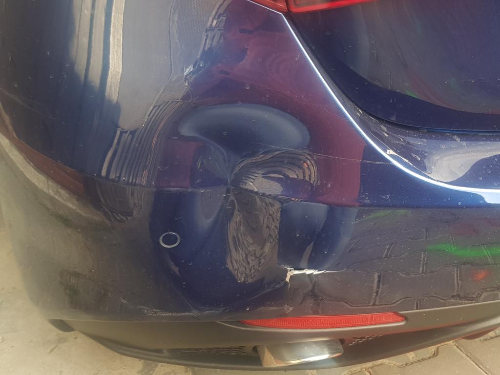

    W związku z tym, że miałem dziś przygodę na parkingu w wyniku której doszło do uszkodzenia tylnego zderzaka w mojej Giulii (nie z mojej winy), pomyślałem sobie, że może wymienię sobie na ten od wersji Q w komplecie z dyfuzorem? Moje pytanie, czy ktoś przerabiał taki temat, czy będzie pasował? Wiem, że wiąże się to z wymianą wydechu, no ale byłaby to dobra motywacja, żeby się tym zająć.

    Prawie pasuje, musisz dopasować dolne osłony, jest inna w Q niz w veloce.
    Dzwon podstawa tuningu [emoji16]

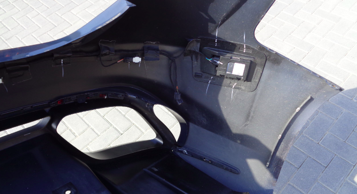

    Dzięki. A co to może być za element w lewym rogu zderzaka? Niby wygląda jak element ślizgu ale z instalacją? Nie ma tego w Veloce.Kliknij obrazek, aby uzyskać większą wersję

    Radar..

    Pytanie pewnie banalne ale nie mam w tej kwestii wiedzy - Czy jak mam radar z przodu, to ma to coś wspólnego z tym z tyłu?

    czujnik martwego pola

    Tzn, że u mnie też to jest? W lusterkach przynajmniej się wyświetla.

    No to jest dokładnie to.

    Teraz wiem chyba wszystko. Przekładamy elektronikę z jednej "skorupy" do drugiej, dopasowujemy dolne osłony i śmiga jakby z fabryki wyjechał?
