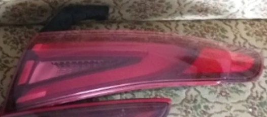

różnica kolorów jest delikatnie mówiąc nie-symboliczna- USA są krwisto czerwone, EU są czerwono-różowe, bardziej transparentne. na coś się trzeba zdecydować. lampy tylne to początek przeróbek, przednie - co z nimi (asymetria, poziomowanie, spryskiwacze), no i przy okazji radio FM, jezyk, nawi, zamki
Ostatnia edycja:
Gdybyś potrzebował, to mam dwie zew. tylne lampy USA z 2018r.+ przód 25W prawą.
