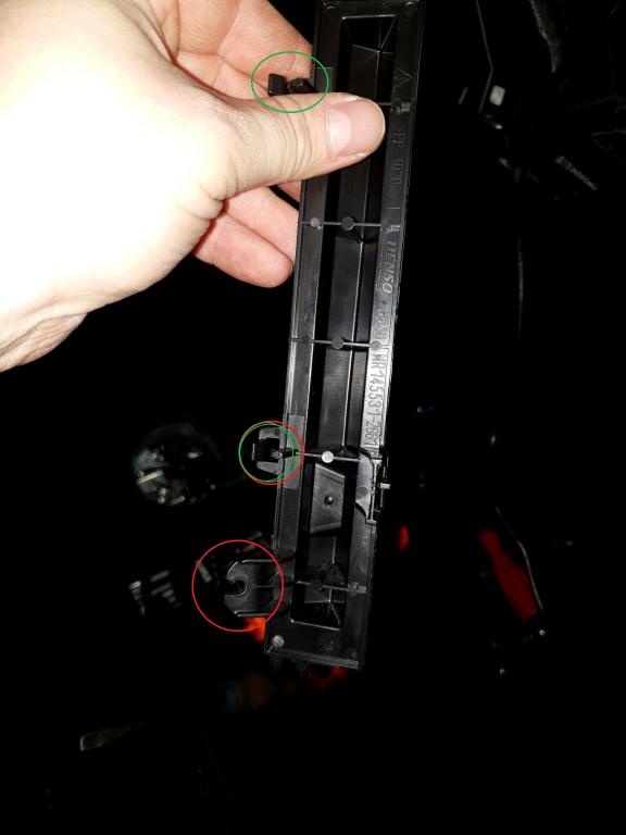

    manual był zrobiony i opublikowany dziale/zakładce zrób to sam ale moderacja tak "namiętnie sprzątała" że wywaliła go w kosmos. Nie będę robił kolejnego bo znów jakiś "mondry" wywali wszystko!
    Zdjęcie tej rurki rodzi ogromne problemy i pomijają jeden aspekt- klapkę trzyma jeszcze śrubka/wkręt który należy odkręcić.

Nazwa:	20200103_205612.jpg
Rozmiar:	30.0 KB
    tu zdjęcie klapki- widać wyraźnie że jest miejsce na wkręt.
