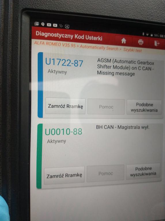

    Witam wszystkich. Dzisiaj przejechałem ok 200km. i zostawiłem autu na ok 1,5h. Gdy wróciłem, odpaliłem auto i wszystko było ok. Po 2min. wyświetlacz zrobił się czarny ,a na wyświetlaczu pomiędzy zegarami pojawiły się ikonki o niedziałających czujnikach parkowania, asystenta pasa ruchu, automatycznego załączaniu i zmienianiu świateł. Potem wyświetlacz załączył się na chwilę,zaczął zmieniać język na włoski,ale nie zdążył. Wyłączył się na amen. Nawiewy od klimy na początku działały i dawało się je zmieniać (nie wiem jak temp.) Ale niestety po czasie i to przestało działać. Na chwilę obecną nie działa nic.Radio, kamera cofania, nastawienia temperatury i nawiewu. U mechanika po podłączeniu do komputera wyskoczyły błędy U0010-88 oraz U1722-87. Może ktoś a Was miał podobny przypadek .

    Miałem czarny wyświetlacz, jak przepalił się bezpiecznik 20A w skrzynce w nogach pasażera. Powodem przepalenia był rozładowany aku.

    Dziękuję Kaz 156 i Dareek. Bezpiecznik wymieniony( u mnie to było 15A poz.F36). Aku się ładuje. Wyświetlacz ożył. Jeszce raz DZIĘKUJĘ.
