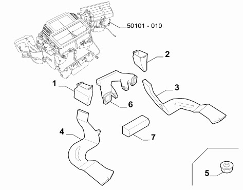

    Towarzysze czy ktoś z was orientuję się czy w wersji velocer z dieslem jest możliwość wymiany konsoli środkowej tej z podłokietnikiem z wersji która nie ma nawiewu na taką wyposażoną w nawiewy tylnej kanapy?

    wszystko się da, pytanie czego brakuje - nie słyszałem żeby ktoś rozkminiał/robił to na żadnym forum, ale nie sądzę żeby był to jakiś wielki problem tym bardziej że u nas nie ma 3 strefowej klimy

    sprawa jest zapewne banalna jak w Giulietcie- brakuje w tunelu środowym odcinka kanału powietrznego i kratek wentylacyjnych tylnych. Wiem bo montowałem w Giulietcie.
    edit- patrząc w Eper jest niemal identycznie jak w Julce- brakuje kawałka kanału powietrznego przed dźwignią zmiany biegów nr kat 50532745 ( nr 6). Wychodzi na to re że reszta kanałów od dźwigni zmiany biegów do tyłu jest w każdej wersji Julki
    Żeby go założyć wcześniej trzeba wyjąć korek ( Nr 7), który zaślepia nawiew na tył oraz wymienić tylną ściankę w tunelu na wersję z nawiewami.

    No właśnie też mi się tak wydaje, że to kwestia wymiany kawalka plastiki na ten element z nawiewami. Chyba czas decyzji już blisko. Na oku ten egzemplarz: https://www.otomoto.pl/oferta/alfa-r...-ID6Dbxxy.html
