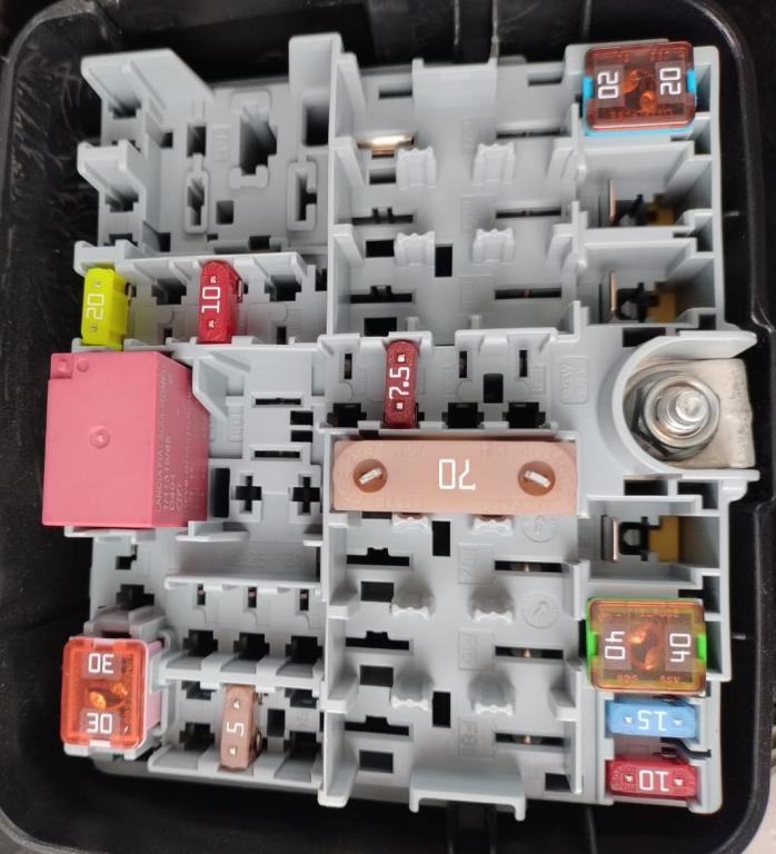

    W MES -> Body -> Testy jest opcja sprawdzania spryskiwaczy, po za tym w skrzynce bezpieczników po prawej stronie pod maską jest bezpiecznik (F89) i przekaźnik (T17), zakładam że płynu masz na tyle dużo że nie świeci się kontrolka.
