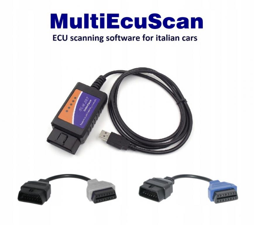

W związku z tym - potrzebowałbym nazwę interfejsu diagnostycznego + program którym jestem w stanie pobawić się w kodowanie mojej Giulii. Co polecacie na bazie doświadczeń? Z czym najmniejsze problemy?

Kabel elm327 dedykowany do alfy(różnią się środkiem, mimo że wyglądają tak samo) jest taki gość na allegro: pmfactory.
Ja mam od niego, zero problemów.
Poza kablem, potrzebujesz dwóch przejściówek: biała i niebieska.
Jeśli chodzi o oprogramowania: multiecuscan.

Nie ze wszystkimi modułami połączysz sie ELM-em, Jeżeli wybierzesz np. "skrzynia" MES podpowiada, którą przejściówkę podpiąć. Musisz mieć dodatkowo przejściówkę szarą i niebieską jak piszą inni kol.

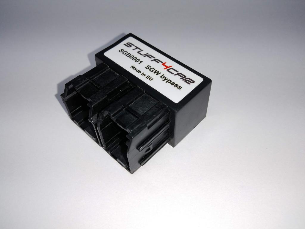

raczej szara i niebieska. do tego jeśli auto jest z SGW (prod wczesny 2018 lub nowszy), to potrzeba jeszcze bypassa SGW, do kupienia np w moim sklepie internetowym shop.stuff4car.com

jak się ma na stanie choćby piny, lutownice i czas to ulepa można zrobic, ale jak chce się praktycznie niezniszczalny bypass zrobiony na topowych złączach do wielokrotnego użytku, przetestowany (800 testów każdy egzemplarz), taki z którym wielu jeździ stale (choćby ja), to trzeba zapłacić za ten małoseryjny produkt odpowiednio (zawsze też jakieś drobne wsparcie ode mnie można uzyskać w ramach zakupu), załączam fotkę
