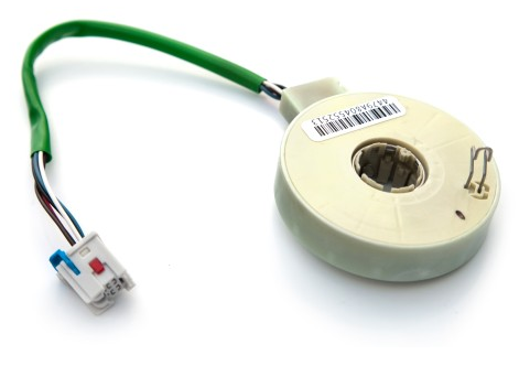

    Czujnik skretu. Coś takiego ( tu akurat wziąłem obrazek z Aledrogo do Pandy):
Nazwa:	czskr.png
Rozmiar:	130.0 KB
    Przećwiczyłem przed laty zmyłki z tego ustrojstwa raz działa raz nie i nie wiadomo co a komputer mówi OK.

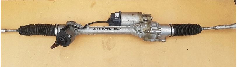

    126
    W Giulii/Stelvio czujniki położenia i momentu są zamontowane w gnieździe zębnika przekładni kierowniczej i nie występują jako część zamienna. Sygnały z czujników trafiają do sterownika wspomagania, który znajduje się w obudowie na tylnej części silnika wspomagania, od strony instalacji auta dochodzą tylko przewody zasilające silnik wspomagania, przewody sygnału CAN oraz zasilanie elektroniki.
    Serwis może sprawdzić czy przewody nie są luźne, przeprowadzić diagnostykę od strony elektroniki, wgrać aktualizację oprogramowania lub wymienić całą przekładnię.
    Jeżeli sprawdzili przewody co wg mnie powinni zrobić i są w porządku to najprawdopodobniej skończy się na wymianie całej przekładni.
