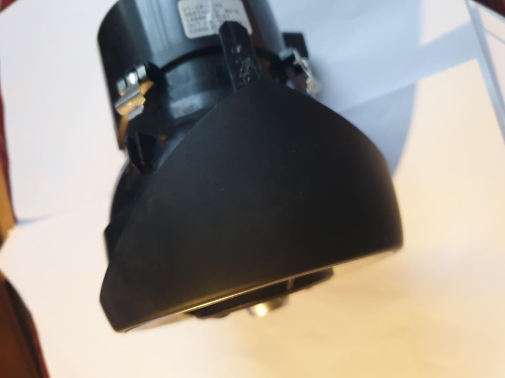

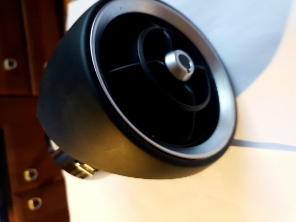

może to naprowadzi- w nawiewach na zewnątrz są takie metalowe zapadki napinane na sprężynkach, które je mocują w desce - może któraś ze sprężynka puściła i teraz to rezonuje?
Super, nie wiem jak mam dziękować. To może być to, bo manipulowanie przy wlocie powietrza losowo wpływa na rezonowanie. Na pewno pokażę to w ASO do weryfikacji. Jeszcze raz dziękuję!
