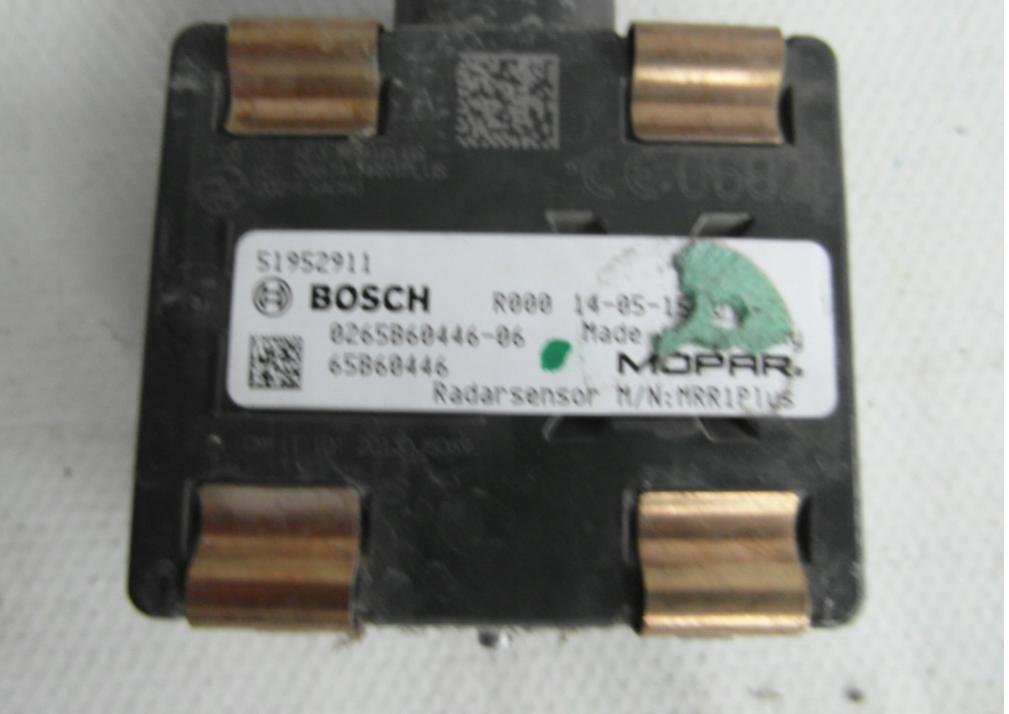

    Dodam jeszcze że taki sam radar jest montowany w Fiat 500. Warto poszukać np. jak ktoś potrzebuję samego koszyka ceny są miejsze niż do alfy.

    Radaru z Fiata 500 nie montowałem do swojej veloce tylko koszyk , który wpina się w radar. Ceny samych używanych koszyków do fiata ok 150 zł do alfy ok 350-400 i to są takie same koszyki. Radaru nie potrzebowałem bo był cały.
    To jest radar z fiata 500x
Nazwa:	Screenshot_2020-06-29 FIAT 500X JEEP RENEGADE MODUŁ RADAR DISTRONIC.jpg
Rozmiar:	49.7 KB
    Mój radar jest już w zderzaku może któś ma zdjęcie swojego radaru ?

    Przecież napisałeś taki sam nie wiem w takim razie po co. W jeepie tez taki sam w volvo tez taki sam. Tylko numery inne.

    Nie adoptowałem radaru z fiata500 do alfy giuli.Faktycznie mogłem innaczej to napisać.Kupiłem tylko koszyk do tego radaru z fiata 500 , który pasyje idealnie do alfy veloce.

    to pytanie ile kosztuje radar do fiata 500, może zrobimy zrzute jak bedzie tani i przetestujemy. jest kilkanasicie obób ktrzóy pewnie sie zrzuca zeby sie dowiedziec czy pasuje czy nie.
