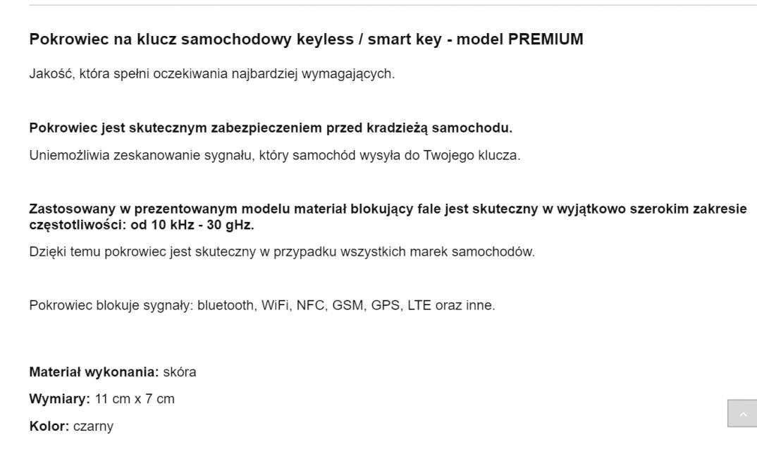

    e tam, ale sie czepiasz szczegołów......nie zmienia faktu, że etui jest ze skory lub innego tworzywa, a co ma wtopione to sprawa wtórna ...... chodzi mi o zasade dzialania, czy jesli wyjme stojac przed samochodem z tego etui, to czy kluczyk nabiera pelnej funkcjonalnosci keyless?
    keyless protector jest drozszy i moze nieco klopotliwy z tym klepaniem,
    natomiast tutaj mamy (screen) przyzwoite etui, ktore ladnie mozna nosic w kieszeni w torebce meskiej przez ramie itd....i podchodzac to atka wyciagasz kluczyk i autko reaguje,
