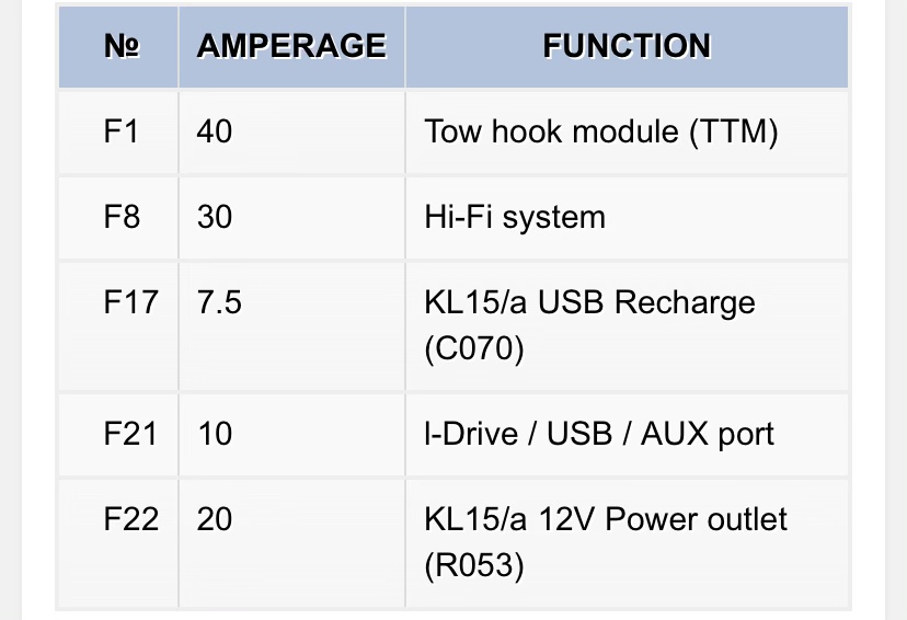

  4. #14
    08 2020
    Alfa Romeo Giulia Veloce TI
    4
Nazwa:	0D056553-276E-49B7-B370-73626467C17F.jpeg
Rozmiar:	59.0 KB
ID:	282284Kliknij obrazek, aby uzyskać większą wersję
Nazwa:	8C695C89-798B-4885-AF11-D0DCB66BAAF7.jpeg
Rozmiar:	86.2 KB
    Miałem tak, Giulia stała 75 dni nieruszana. Po tym czasie wsiadam i nic. Ładuję akumulator i po naładowaniu (trybem agm) nie powrócił system DNA. W pokrętle (tryb oporowy nie skokowy) nie działa podświetlenie i nie można zmienić trybu jazdy. Doczytałem tutaj, że można pobudzić zawieszony system poprzez wyjęcie bezpiecznika f21. Tak zrobiłem, wszystko powróciło do działania. Umiejscowienie bezpiecznika przesyłam na obrazku. Puszka z bezpiecznikiem jest pod dywanikiem w podłodze bagażnika.
