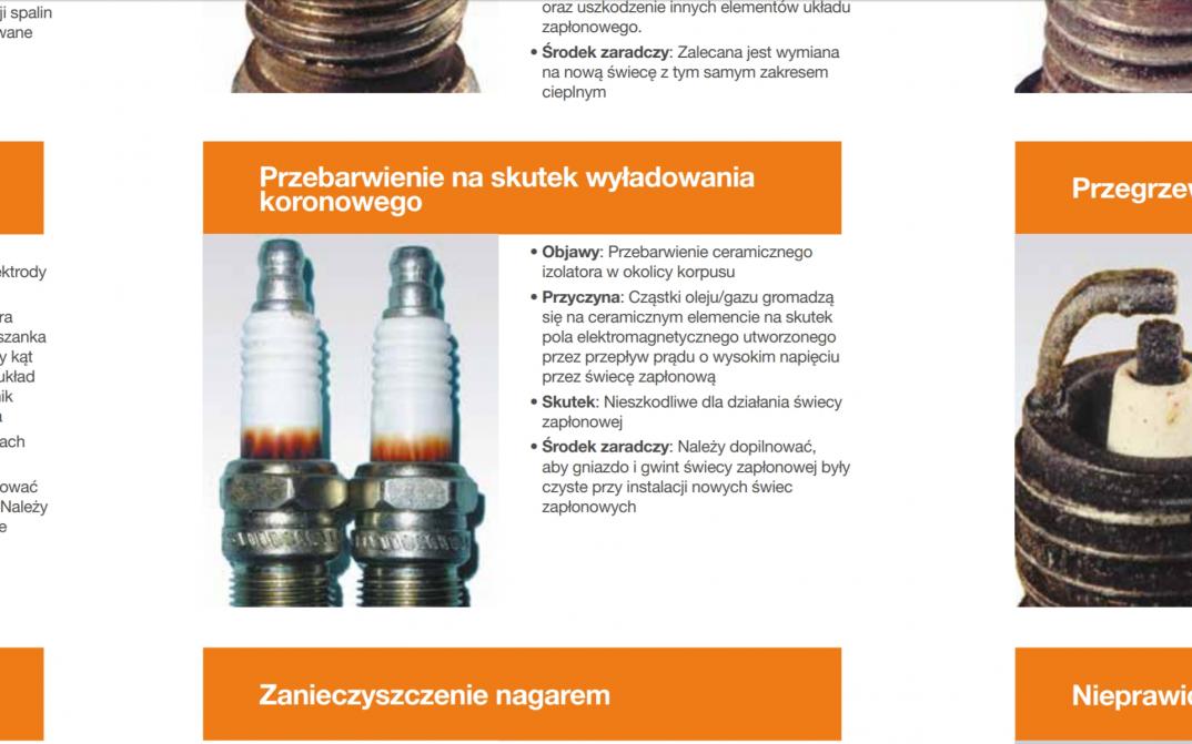

Dzisiaj wymieniałem świece po 40 000 km. Tak wypadały. Auto miało już sporadycznie wypadanie zapłonu na zimnym i lekko szarpało przy ruszaniu (też tylko na zimnym)
