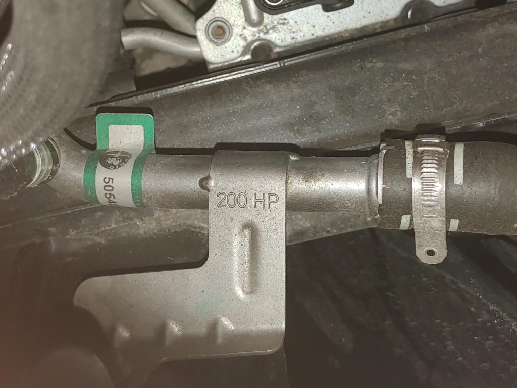

    Przygotowuję się do chiptuningu mojego Stelvio wyprodukowanego na koniec 2018 roku. Dzisiaj wlewając płyn do spryskiwaczy zobaczyłem tabliczkę przy układzie chłodzenia 200 HP co sugeruje, że są różnice i układ zastosowany w wersji 200 KM jest inny od tego z 280 KM.

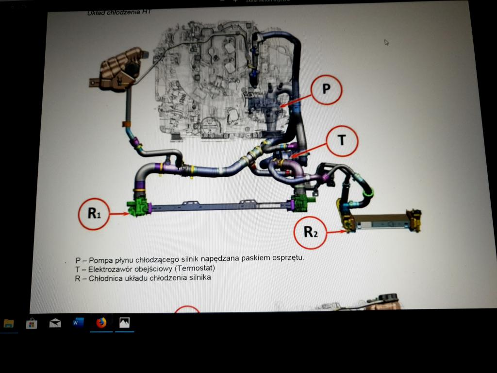

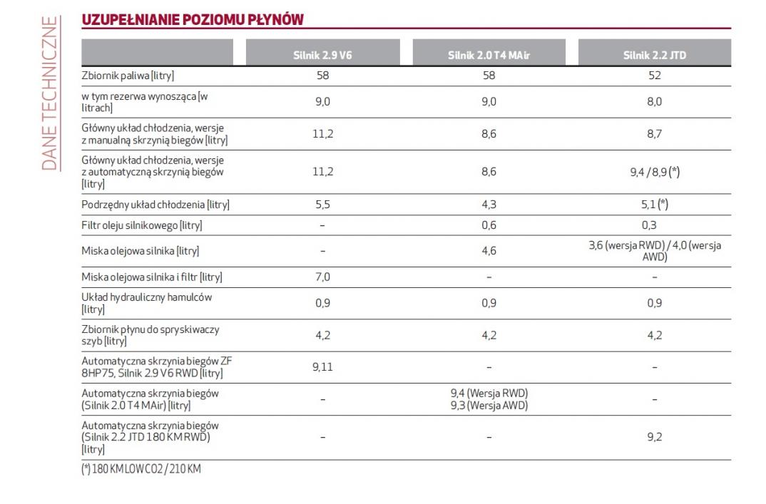

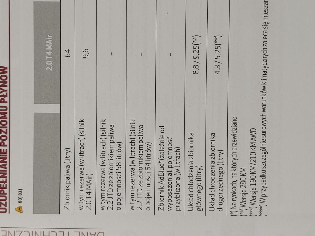

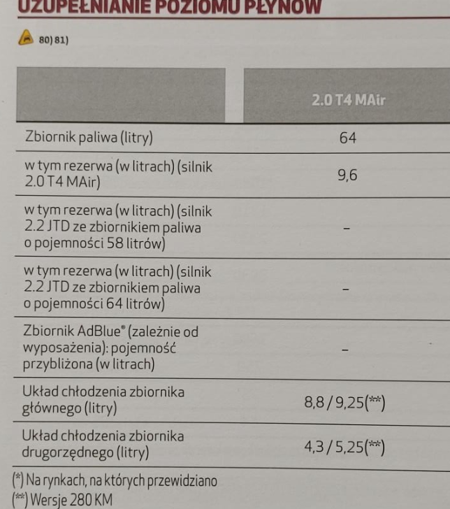

    W książce serwisowej pisze też, że płynu w układzie chłodzenia jest mniej niż w wersji 280 KM.
Nazwa:	20200726_133416.jpg
Rozmiar:	87.8 KB
    Podsumowując: Czy takie różnice w układzie chłodzenia i podniesienie mocy silnika do 280 KM może być niebezpieczne?

    To jest pytanie, na które też chciałbym znać odpowiedź. U mnie tez na osprzecie są naklejki, informują że ten nr przynalezy do wersji 200HP.
    Jeśli producent dalej daje inny osprzet do wersji 280HP to moze oznaczać tylko jedno - przy wykorzystaniu pełnej mocy silnika, latem, przy południowych temperaturach rzedu powiedzmy 35 stopni C w cieniu układ chłodzenia stosowany w wersji 200HP może nie zdać egzaminu i wtedy zonk gwarancyjny a to koszt producenta. Żaden ksiegowy na to nie pozwoli mimo wyższego kosztu produkcji wersji 280HP. Ktoś musiał to policzyć.

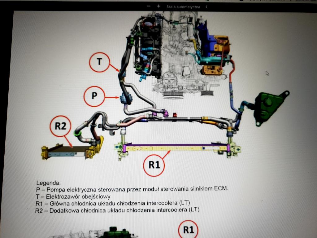

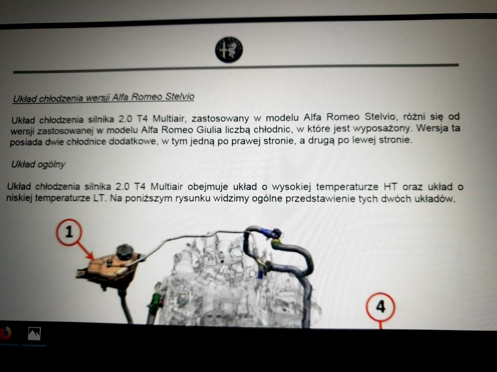

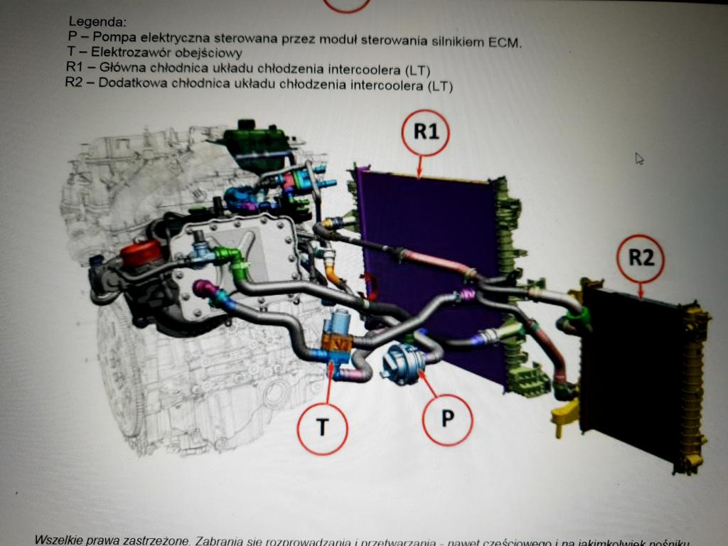

    Stelvio 280 HP ma 2 dodatkowe chłodnice do IC w zderzaku
