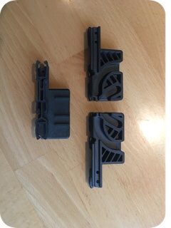

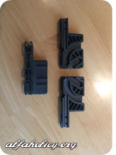

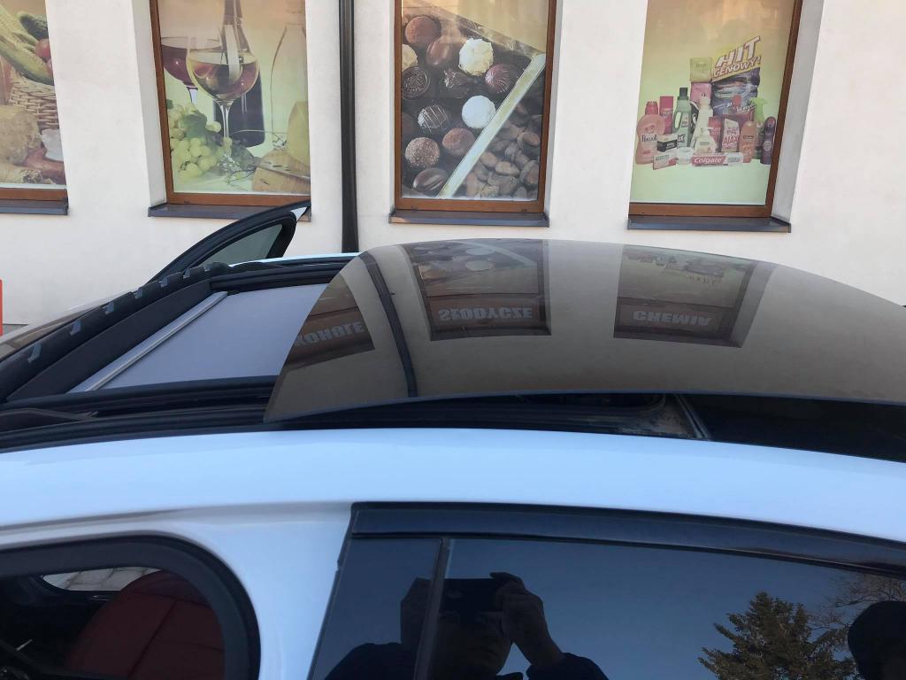

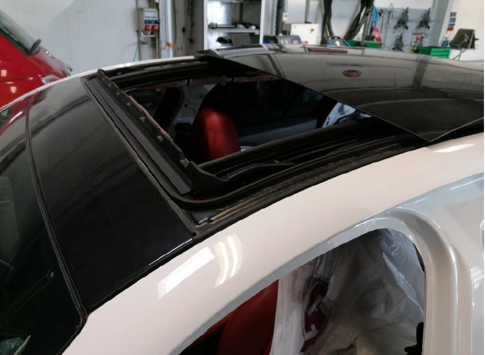

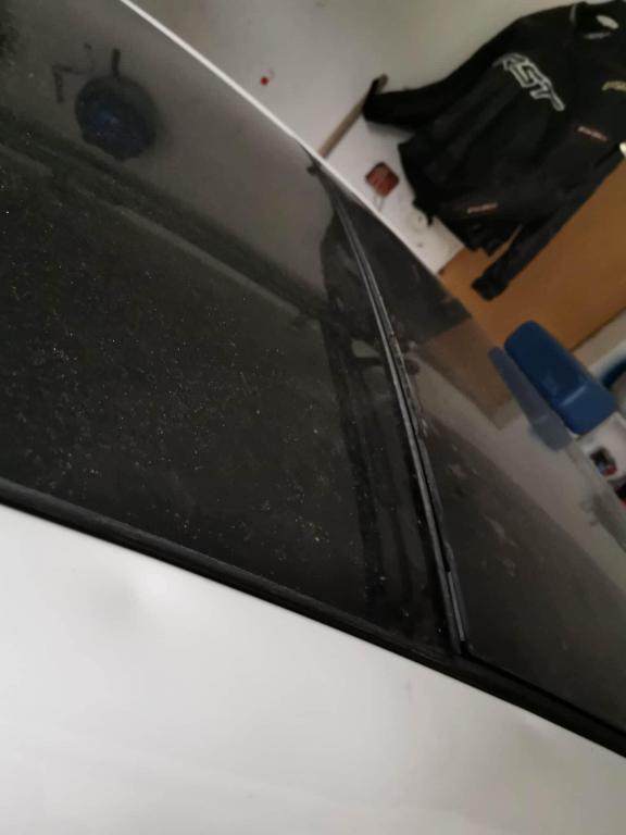

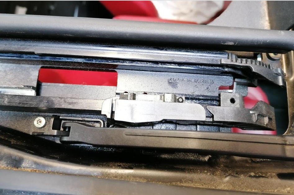

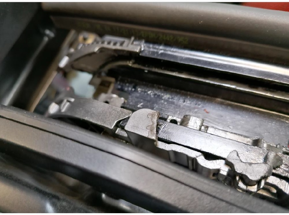

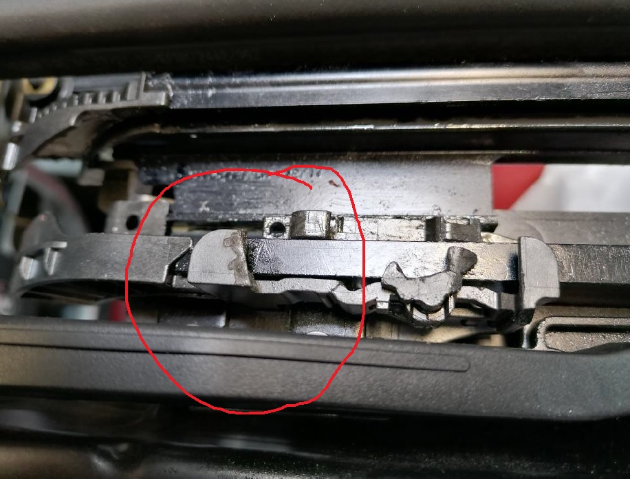

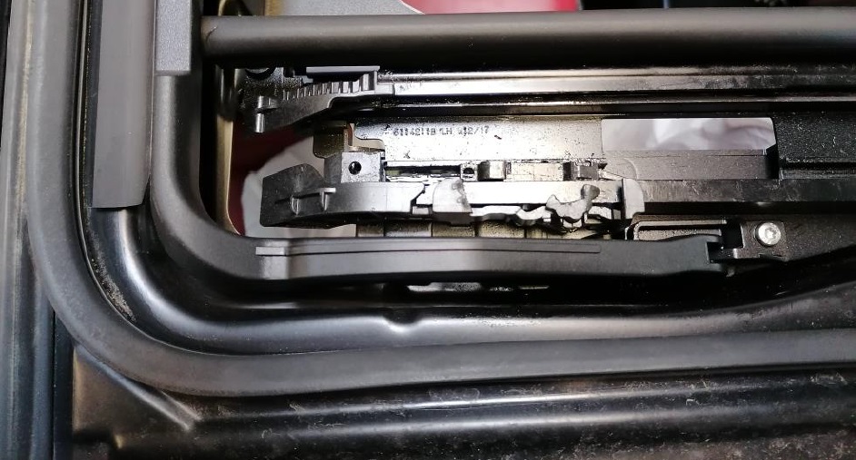

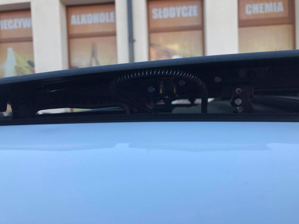

Witam, panowie, czy jest ktoś z forum, kto podjąby się naprawy panoramy w mojej giuli? , w aso powiedzieli ze jest peknieta jedna czesc (cięgną, prowadnica ?) nie jestem pewien, bo szczerze mówiąc kompletnie się na tym nie znam, kolega z forum miał podobny problem, ale nie wiem czy u mnie jest to samo, czyli ten czarny plastik ( zdjęcie w załączniku) Nie chciałbym kolejny razy rozbierac dachu tylko po to zeby popatrzec i nic z tego nie wynikło. Jeden mechanik powiedział, że trzeba wymieniać cały dach, w ASO powiedziano ze jakas czesć który nie wstępuje solo. Dodam ze dach sie nie chce domknąć tak jak by dochodzi do konca i sie odsuwa, naciskac domknięcie rolety odsuwa sie dach do tyłu ( nie wiem czy składajac dach mechanicy cos zle podłaczyli), do pełnego domknięcia brakuje okolo 0,5 cm. Na pewno da się to jakoś zrobic nie wymieniając całej panoramy. Czy wie ktoś w czym może leżeć problem, albo mogłby ktoś doradzić lub polecić kogos kto by się podjąl tej naprawy, bylbym bardzo wdzięczny .
1233.jpgBez tytułu.jpgd12.jpgd1.jpg111149347_569576583722907_4530917216701757660_n.jpg115898004_310977063378707_7496642252410538382_n.jpg111874565_284917292829719_1532951584577681972_n.jpg116703210_2679527612294814_181133218976790340_n.jpg111323731_1039247289824638_2849810723854330032_n.jpgd12344444.jpg

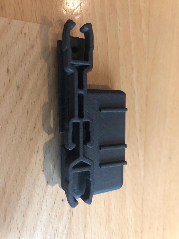

W aso powiedziano że ta czesc którą zaznaczylem na czerwono była naprawiana ( spawana) i raczej ona jest przyczną, tylko nie wiem czy to bedzie ten sam czarny element który dodalem w zał. wydrukowany na drukarce 3D. Bo samej część nigdzie nie można dostać.

[Witam. U mnie był podobny problem w Giulii z USA, problem rozwiązany ale trzeba było zdjąć podsufitkę.
masz gdzieś link do tych elementów na drukarke 3d? trafilem na ten sam problem
Jeśli potrzebujesz tych elementów ze zdjęcia, to zapraszam,
