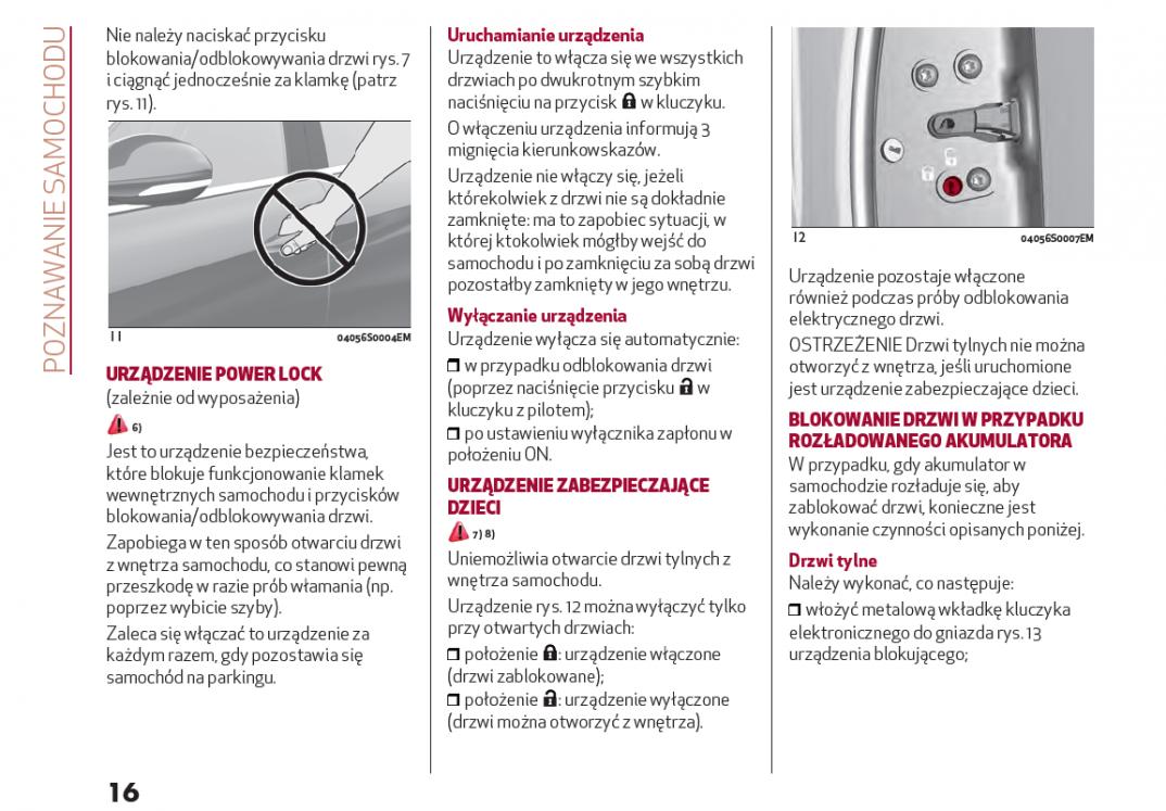

    Domyślnie Giulia - funkcja Power Lock
Nazwa:	power lock.jpg
Rozmiar:	132.8 KB
    Nie wiem czy mam tą funkcję (wersja Business). Kierunkowskazy migają 3x po szybkim naciśnięciu 2x przycisku "zamknij" na pilocie.
    Nawet zrobiłem eksperyment - zostawiłem żonę w aucie i próbowałem ją zamknąć 2x szybkim zamknięciem - no ale (niestety wyszła, po prostu otwierając drzwi od wewnątrz.
    Nie jest to kluczowe/krytyczne - ale byłbym wdzięczny za wyjaśnienie.

    Witam, ja tez tego nie potrafię włączyć
    Hmm może tej opcji nie mamy ?
    Lub trzeba ja jakoś aktywować ?
    Mam alarm fabryczny może to jest przyczyna.
    I w sumie w nawiasie jest napisane zależne od wyposażenia ?
    Aczkolwiek jak nacisnę szybko dwa razy to kierunki migają raz3 wiec hmmm
    Muszę sprawdzić czy da się otworzyć od środka bo nie słychać żeby cos się dodatkowo ryglowalo...

    Nie ma tej funkcji w wersji Business. Zastanawiam się, czy jest możliwość jej aktywacji? ASO lub poza ASO?
