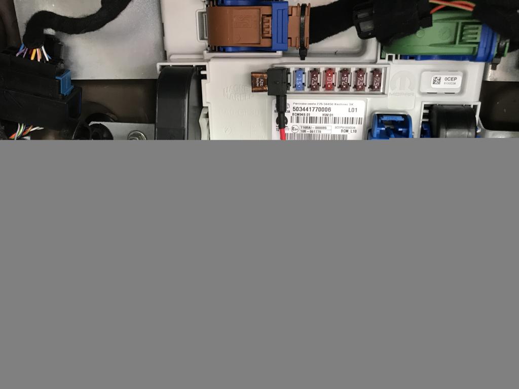

    Mnie w Stelvio podlaczyli to w ASO. Działa i nie ma zaklocen. Mam Garmina. Poszukam zdjęcia jak to zrobili albo jutro odloze mate pod nogami pasażera i zrobie zdjęcie bo tam to podłączyli. Na razie mam tylko takie skorumpowane zdjęcie.Kliknij obrazek, aby uzyskać większą wersję

    Bez problemu. Chyba tobie albo komuś innemu polecałem po prostu udać się np. do TELE-RADIOman lub podobnych i oni ogarną.
    Sam też dałem do ASO do podłączenia na stałe, ale drugi raz tego nie zrobię. Szczególnie, że cena raczej kosmiczna

    Ja również zdecydowałem się na instalację wideorejestratora w ASO. Mam kamerkę MiVue 788 i Smartboxa, za pomocą którego kamerka jest na stałe podpięta do akumulatora. Dzięki tego ma aktywny tryb parkingowy. Ogólnie wszystko działa bez zarzutu, akumulator daje radę - smartbox zapobiega rozładowaniu.
    Co do instalacji, to nie polecam ASO. Policzyli sobie 450 PLN i ubrudzili mi paluchami słupek przy szybie (przy rozprowadzaniu kabla). Na początku w ogóle nie chcieli się podjąć zadania. Zasadniczo sam powinienem to zamontować, gdyż to bardzo prosta sprawa. Zdecydowały jednak względy, że auto jest na gwarancji, a ja nie wiedziałem jak dokładnie zachowa się akumulator i elektryka w aucie. Druga kwestia to taka, że w razie awarii elektryki - spowodowanej np. wadą fabryczną - to ASO próbowałoby odmówić gwarancji.
    Kamerka którą mam się sprawdza, a podpięcie do akumulatora i tryb monitoringu działa - żadnych skutków ubocznych. W mojej ocenie można montować samemu lub oddać do jakiegoś elektryka samochodowego.

    dzięki Panowie, poszukam chyba faktycznie kogoś spoza ASO - tak offtopowo ostatnio przy wymianie tylnej lampy, zauważyłem że klapa od bagażnika, a właściwie zawias ociera o tapicerkę przy otwieraniu/zamykaniu, bo coś krzywo u mnie zamontowali pewnie, więc obawiam się troszkę jakby to mogłoby być z kamerką

    Cytat Napisał Giorgio Zobacz post
Nazwa:	18F9DDBB-7E3B-4F59-9AD0-C1DA9E4146A9.jpg
Rozmiar:	46.5 KB
    dzieki!!

    Mnie kamerkę montowali u Zasady. Żadnych zastrzeżeń. Ale we wszystkich innych autach (w sumie było ich ze 6) audio, kamerki parkowania, rejestratory jazdy montowałem w TeleRadioManie i jeżeli masz obawy przed ASO, to z czystym sumieniem polecam.

    ja mam Viofo A129 GPS Dual i kabel mam podpięty pod zasilanie z tylnego portu USB- nie chciałem na stałe z racji wiadomego niedoboru energii.
