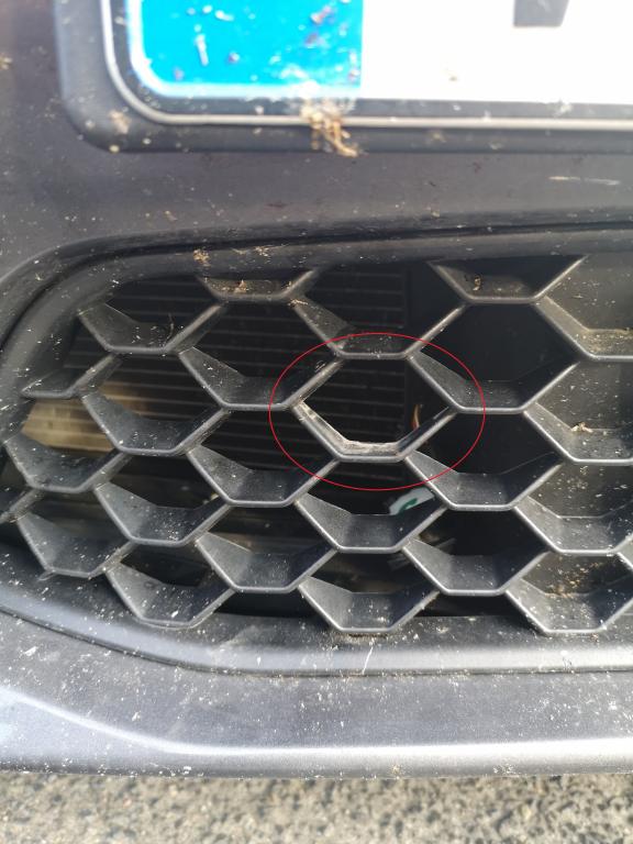

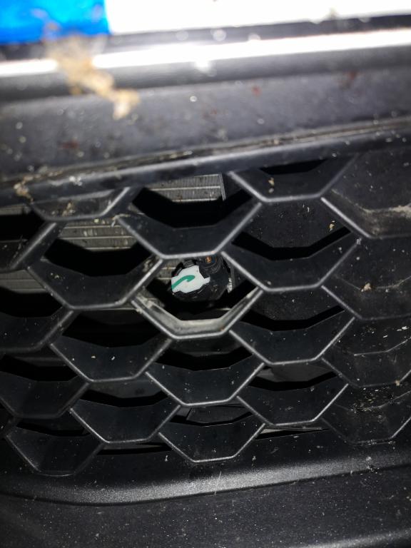

    Dopiero po powrocie do domu, gdy błąd nie znikł, postanowiłem przyjrzeć się sprawie bliżej. Jakież było moje zdziwienie, gdy zauważyłem, że mam tylko 3 czujniki z przodu, zamiast 4. Jako że było już ciemno, wziąłem latarkę i okazało się, że ostatni czujnik jest, ale wpadł do środka i wisi sobie na wiązce kabli, jak na poniższym zdjęciu:

    Po zbadaniu sprawy (już następnego dnia, w normalnym świetle) widać, że w sześciokącie, w którym trzyma się zwykle czujnik, nie ma po tym mocowaniu śladu:

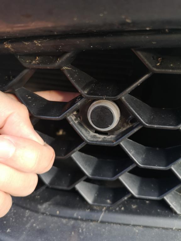

    Nie ma, ponieważ jego tylna część trzyma się razem z czujnikiem, a przednia część całkowicie zniknęła (być może trafił to niefortunnie jakiś kamień, albo coś - nie kojarzę, żebym w cokolwiek uderzył, cały zderzak, jak i reszta kratki nie wykazuje żadnych oznak połamania). Na poniższym zdjęciu widać, że mogę od tyłu przytknąć całą tę część i niejako "zatrzymuje się ona" na kratce, brakuje jednak części, która by łapała to wszystko od przodu.

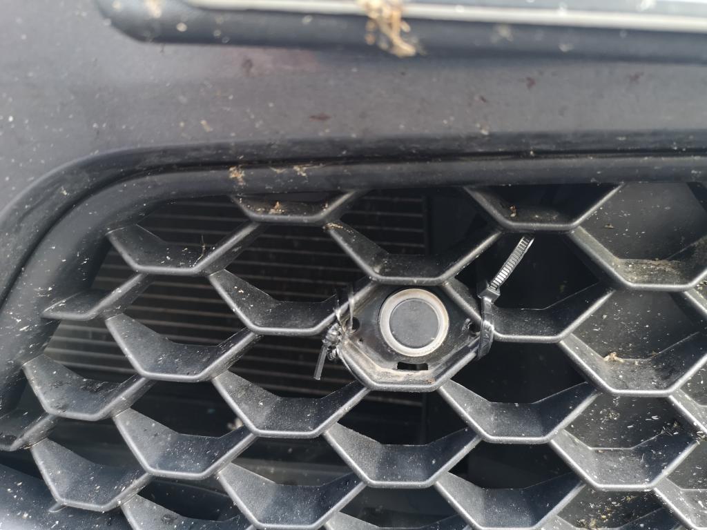

    Z braku lepszych pomysłów, tymczasowo spróbowałem przymocować czujnik do kratki przy użyciu trytytki (opaski zaciskowej) i drucika z drugiej strony (ze względu na brak możliwości złapania trytytką). Tymczasowe, druciarskie rozwiązanie wygląda tak:

    Przetestowałem w takiej pozycji, czy czujnik reaguje poprawnie i wygląda na to, że jest z nim jako tako wszystko w porządku, wykrywa zbliżanie się i oddalanie od przeszkody, nie powoduje też zawieszenia się wszystkich czujników. Pomimo to, chciałbym jednak temat "ogarnąć", tutaj więc pojawiają się moje pytania do szanownego gremium:
