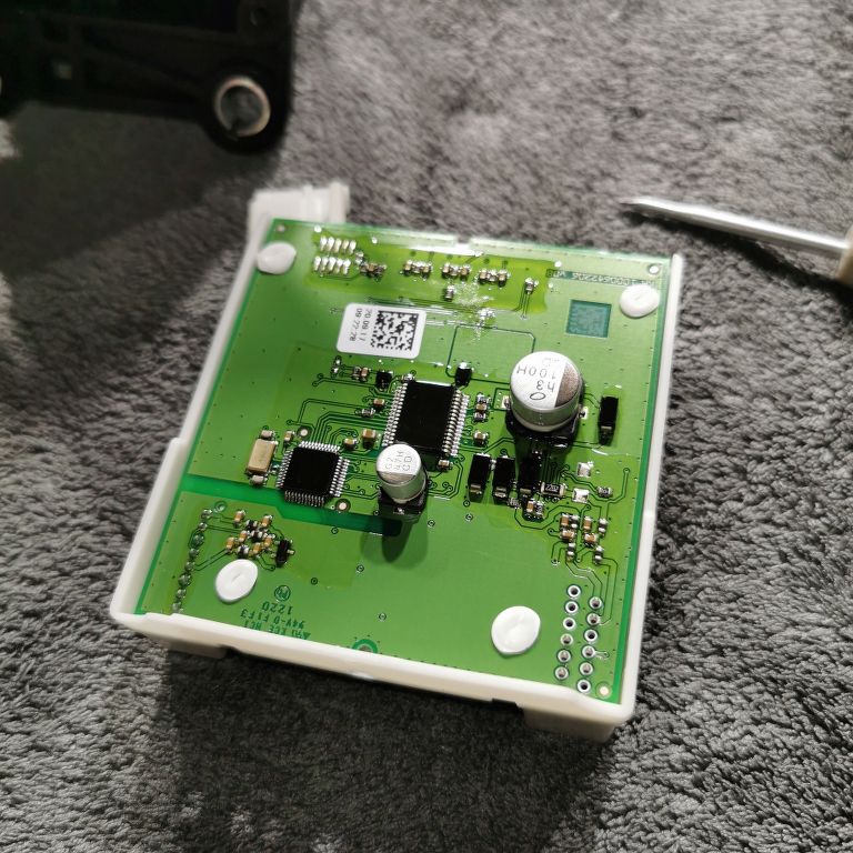

    Gdyby ktoś zastanawiał się nad zakupem używanej gałki i zarazem chciał mieć vin zgodny a proxy bez błędów - jest proste rozwiązanie, zajmuje dosłownie 15min osobie niewprawionej.
    Tutorial powstał, gdyż kilka osób mnie o niego prosiło, ja jestem już po akcji, więc nie mam zdjęć teraz obu gałek - ale są one takie same po za mocowaniem do tunelu, ale o tym poniżej.

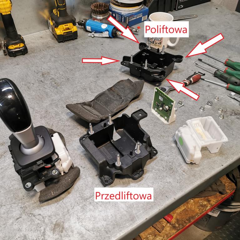

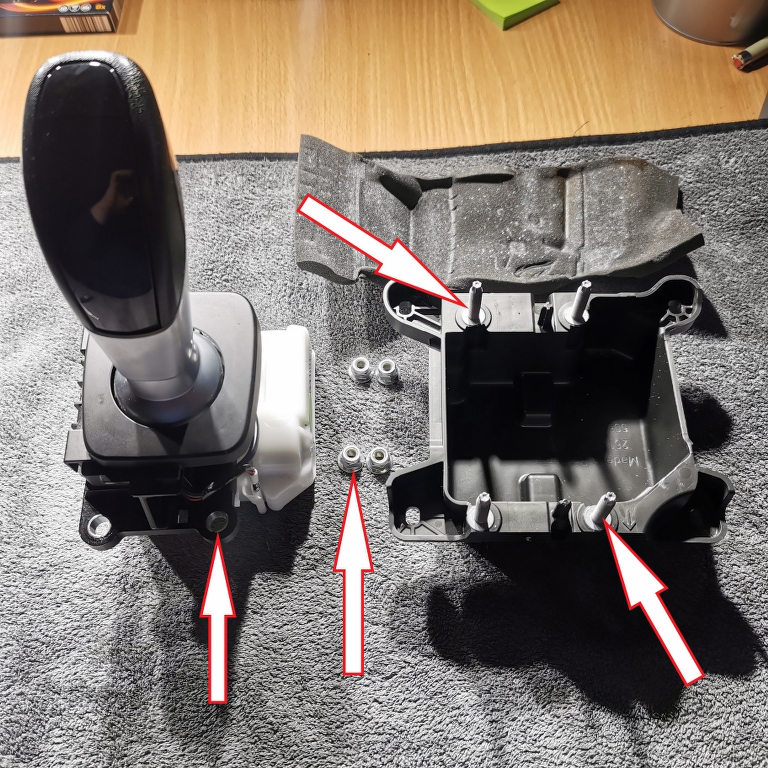

    Zaczynamy od odkręcenia podstawy mocowania od mechanizmu gałki, ze względu na to że polift ma inne mocowanie do tunelu.
    Na zdjeciu zaznaczyłem 4 nakrętki M10 oraz obudowę którą musimy przełożyć
Nazwa:	1_768x768.jpg
Rozmiar:	419.8 KB

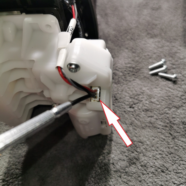

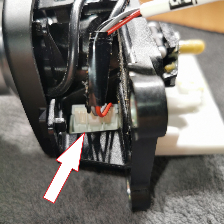

    Następnie wypinamy wtyczkę która idzie nam do gałki
Nazwa:	2_768x768.jpg
Rozmiar:	272.7 KB

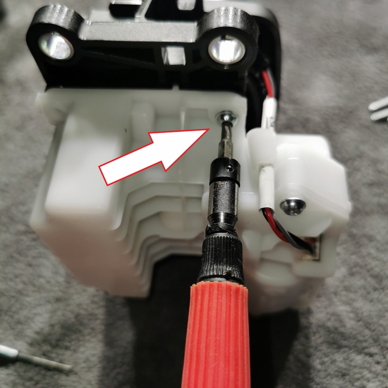

    Teraz odkręcamy 4 torxy mocujące dolną obudowę
Nazwa:	4_768x768.jpg

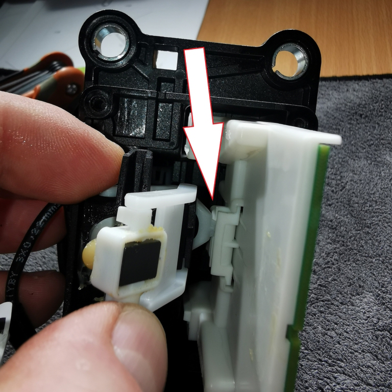

    Właśnie tak jak na zdjeciu poniżej, bez obaw, nic się nie rozpadnie ani nie wyskoczy z nienacka
Nazwa:	5_768x768.jpg
Rozmiar:	231.8 KB

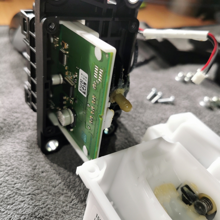

    Po zdjeciu dolnej obudowy pokazuje nam się mechanizm gałki, rygiel oraz płytka z elektroniką
Nazwa:	6_768x768.jpg
Rozmiar:	460.9 KB
    zdjecie z drugiej strony
Nazwa:	7_768x768.jpg
Rozmiar:	308.3 KB

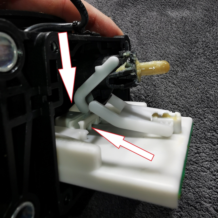

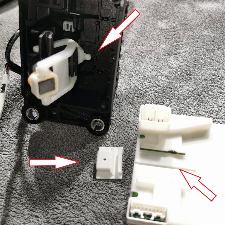

    Na tej fotce chce pokazać ślizg wybieraka - na niego trzeba troszkę delikatności - ale bez przesady i zbędnych obaw, przy wysunieciu płytki z elektroniką nam się to rozpadnie na elementy, ale jest "debilo-odporne" więc idzie włożyć tylko w jedną stronę.
Nazwa:	9_768x768.jpg
Rozmiar:	313.7 KB

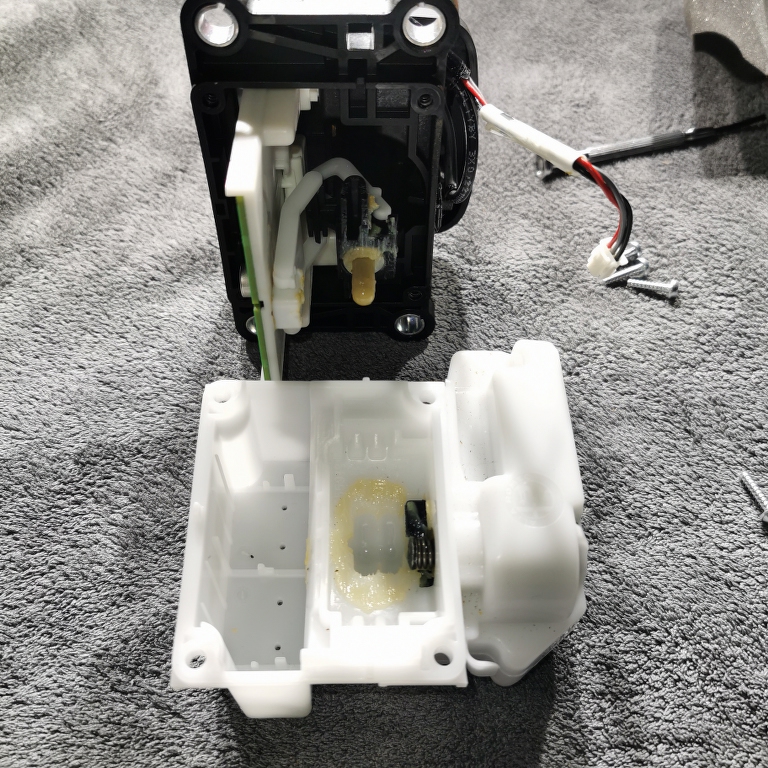

    Po rozłożeniu wygląda to następujaco
Nazwa:	11_768x768.jpg
Rozmiar:	382.0 KB
    I ten cały element wraz z plastikową obudową przekłądamy z swojej gałki do poliftowej, w niej ten cały diabeł straszny.
Nazwa:	12_768x768.jpg
Rozmiar:	454.6 KB
    Oczywiście składanie gałki wygląda w wersji odwrotnej, dla tych co czasem nie załapali, proszę zdjęcia oglądać z dołu do góry mojego posta
    Jak widać, nie diabeł straszny jak go czasem opisują.

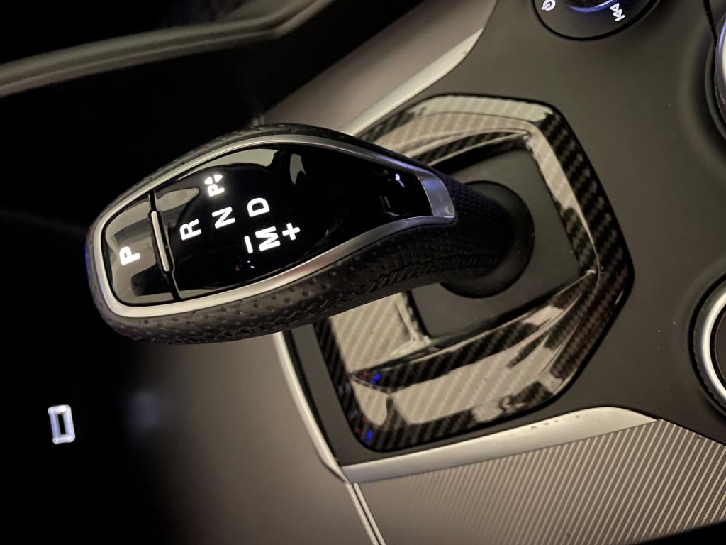

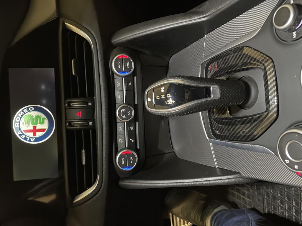

    Jako, ze Stelvio dostało w ostatnim tygodniu kilka modów to pomyślałem sobie, ze Giulia nie może być poszkodowana. Oczywiście korzystałem z tutorialu Tomka. Bardzo przydatna rzecz. Tylko trwało to trochę dłużej
Nazwa:	F7F2DFAA-2F4B-437C-A5A3-F995424445FB.jpg
Rozmiar:	93.1 KB
ID:	285985   Kliknij obrazek, aby uzyskać większą wersję
Nazwa:	71E64559-F38A-499C-B72B-5F7E5F3E9B2C.jpg
Rozmiar:	73.6 KB
