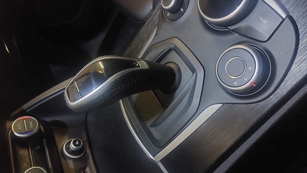

    Jako uzupełnienie tylko dodam, że zmieniając gałkę polift do przedlifta, z przedlifta warto przełożyć górny czarny plastik z otworem na joystick bo inaczej podnosi ramkę tunelu. Przedliftowa jest ciut niższa/ścięta bardziej.
    Potwierdzam. Poskładałem na próbę bez wymiany tego plastiku. Spasowało się ładnie i zostawiłem, ale przy porównywaniu obu zauważyłem właśnie różnicę w tym plastiku. Fotka pomontażowa poniżej.
