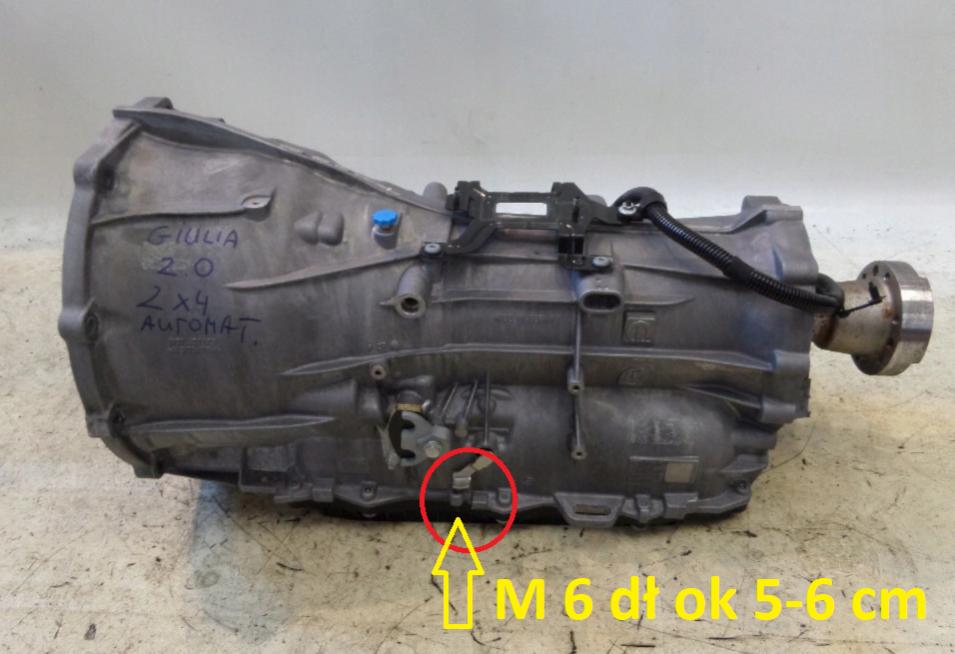

    To trochę nam problem naświetliłeś. Sprawdź czy od spodu nie ma wkręconej śruby od odblokowania skrzyni.
    miałeś racje, śruba była wkręcona, pewnie na czas transportu. Po jej odkręceniu wszystko wróciło do normy

    Domyślnie Śruba blokująca skrzyni biegów
    Cytat Napisał Wojtek_77 Zobacz post
    Powiedz mi gdzie się znajduje ta Śruba, zaciekawiłeś mnie.

    Śrubę należy wkręcić aby odblokować skrzynię (na zdjęciu zaznaczone kółkiem).

    O dzięki, będę szukał. Wyczytałem również że można odblokować skrzynie od wewnątrz ściągając tylną część za podłokietnikiem, niestety nie znalazłem tam żadnej tasiemki, czy nie we wszystkich są takie?
