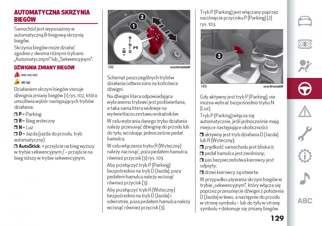

    Muszę zadać to pytanie bo nie jestem pewien czy się wszyscy rozumiemy. W jaki sposób próbujesz włączyć tryb skrzyni P?

    W instrukcji jest napisane, że tryb "P" należy wrzucać przy wciśniętym pedale hamulca i włączniku zapłonu w trybie ON. W innym przypadku uszkodzeniu może ulec dźwignia zmiany biegów. Czyżby tu była taka sytuacja? Swoją drogą tryb "P" wrzuca się poprzez wciśnięcie przycisku co może nieobeznanej z tym rozwiązaniem umknąć.
    Wysłane z mojego SM-A505FN przy użyciu Tapatalka

    Zatrzymujesz auto do 0 km/h, trzymając wciśnięty hamulec wciskasz przycisk P na górze joysticka zmiany biegów (P włączamy bez wciskania "spustu" z przodu joysticka). Nie wyświetla się P? Co w takim razie się wyświetla (czy np. zostaje D - czy nic nie wyświetla)? Czy auto, gdy wciśniesz już P a potem puścisz hamulec, powoli rusza, jakby było na D?

    Instrukcja EU mówi o tym, że nie da się z P do N, ale u Ciebie jest odwrotnie.
    skrzynia.pdf
    Rozumiem, że próbowałeś z D do P (bez "spustu") i też nie działa?Kliknij obrazek, aby uzyskać większą wersję
