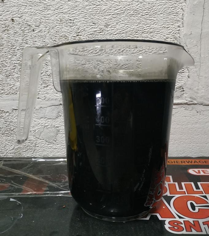

    Zmotywowany przez kolegów z forum wymieniłem olej w tylnym dyfrze z LSD. Na razie tylko w tylnym, bo nie chciało mi się babrać z przednią płytą - reszta przy najbliższym serwisie olejowym. Po 26 tys km (od nowości) zlałem litr takiej oto zupki.

    Dobrze że zmieniłeś, koszt znikomy a bedziesz spał spokojniej.
    A ja przynajmniej wiem że u mnie wszystko było w normie skoro u Ciebie też tak czarno jak w moim dyfrze.
