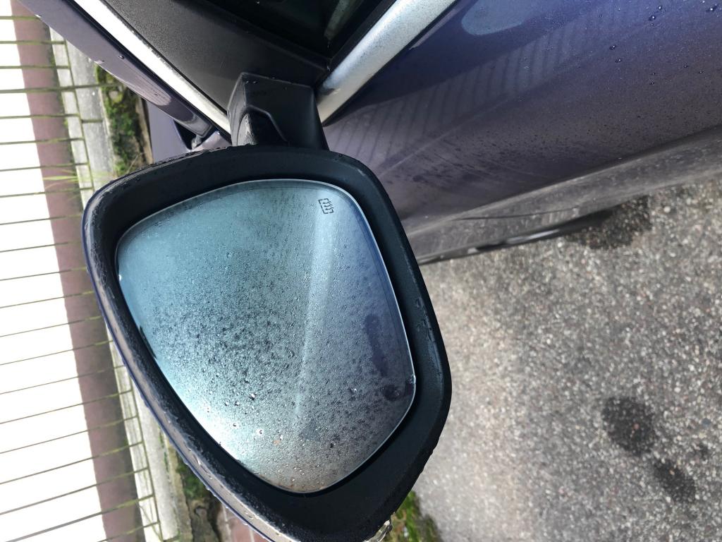

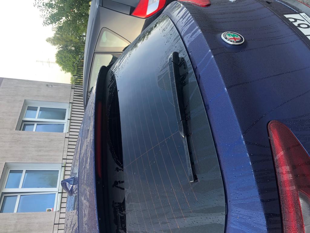

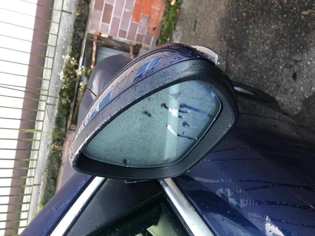

Witajcie.
Dziś rano napotkałem problem, auto było całe mokre , w lusterkach zupełnie nic nie było widać , włączyłem funkcję podgrzewania, po przejechaniu 5 minut i zaparkowaniu lusterka nadal były mokre, lecz tylnia szyba już sucha. Moje pytanie jest takie czy wciągu tych 5 minut lusterka powinny odtajać tak jak tylnia szyba czy to za mało czasu. Coś czuje że jest coś nie tak , tym bardziej że miałem przeboje ze start i stop a słyszałem że to jest połączone.

Nie wiem czy to to, ale kiedyś chyba to było tak dziwnie że jak Aku słabe to jedno działało a drugie nie, ale głowy nie dam.
Dziś sprawdziłem u mnie z rana. Para zniknęła po chwili
Jak nie działa ci start stop to oznaka słabego aku i moze wyłączać komp inne urzadzenia.
SS nie działa poniżej naładowania wg IBS 65%, lusterka i szyba tylna poniżej 50% (kontrolki świecą i oczywiście brak komunikatu), a siedzeń i kiery nie podgrzewa na pewno przy 34% ale od ilu grzeje to nie wiem - wszystkie wartości to empiryczne doświadczenia z mojej Giulii na różnych firmwarach BCM, potwierdzone mniej lub bardziej przez innych forumowiczów na alfaowner gdzie dyskutowaliśmy problemy; w Stelvio nie wiem czy zrobili to tak samo, jest jednak inny firmware mogli pozmieniać.
Ogrzewanie tylnej szyby jest na innym bezpieczniku F89, a lusterka i dysze spryskiwaczy lamp na F88 - oba jednak sterowane tym samym przekaźnikiem T17, więc jeśli jedno działa to i drugie powinno (chyba że bezpiecznik albo kabel/wtyczka ma problem)
Dziękuję za odpowiedzi. Akumulator już mi wymieniali pół roku temu. Wszystkie wymienione przez ciebie epsonix rzeczy działają, ale ostatnio grzebali przy start stop i w dodatku uszkodzili wiązkę od podświetlenia tablicy rejestracyjnej więc nie jest wykluczone że mogli źle podłączyć lub uszkodzić podgrzewanie lusterek. Dziś zadzwonię do Aso.
a F88 sprawdzałeś? jest w skrzynce w bagażniku. jadę wg schematów z Giulii, nie mam Stelvio ale pewnie będzie to samo.
