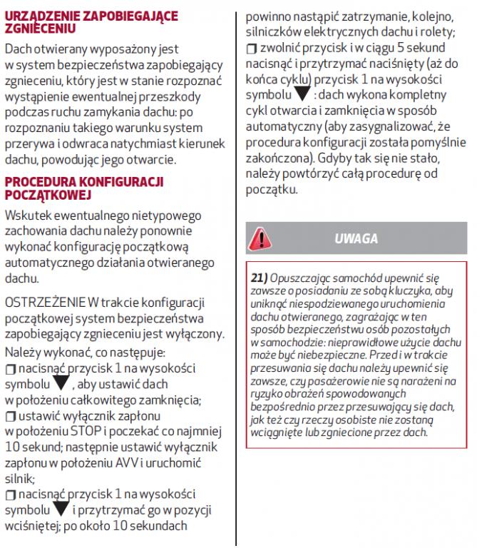

    Witam . Może ktoś napisać jak wygląda kalibracja takiego szyberdachu.

    Cieszyłbym sie żebym miał takie problemy. Otwierasz i zamykasz 3 x i masz czasami wystarczy 2x
    Użytkownik Rowerzysta Avatar woockush
    05 2020
    Giulia Q4ERTY
    299
    Podług instrukcji:
Nazwa:	inicjalizacja.jpg
Rozmiar:	121.8 KB

    Dzięki za podpowiedzi. Działa.
