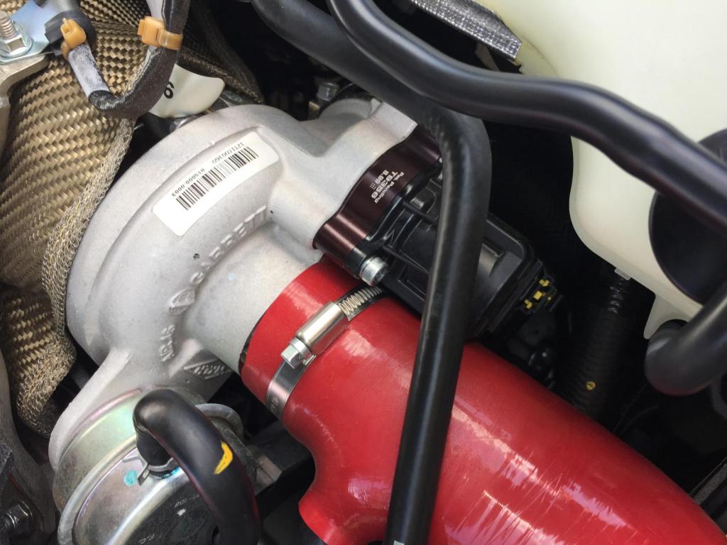

Panowie w którym miejscu jest ten zawór? W giuli
Zamocowany jest w turbosprężarce.

W turbosprężarce jest zawór wastegate, który upuszcza nadmiar spalin napędzających (po stronie turbiny).
Zaworek z tematu jest pomiędzy turbiną (kołem kompresji) a kolektorem dolotowym/intercoolerem, zawraca nadmiar powietrza przed turbinę (w 2.0 jest obieg zamknięty) przy gwałtownym zamknięciu przepustnicy.
W Giulii/Stelvio jest bezpośrednio pod osłoną silnika (oczywiście tą pod maską ), w okolicy sondy lambda.
