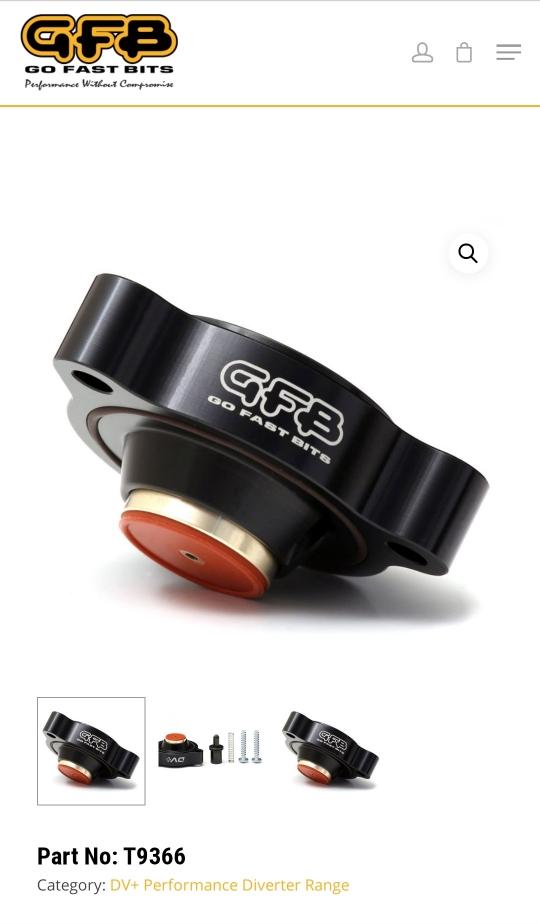

Pomimo dziwnych opinie na forum dziś na własnej skórze/dupie przekonałem się o właściwościach wspomnianego zaworu. Po 4 miesiącach zawór dotarł do mnie bezpośrednio z AU, w sumie 15 minut pracy i był zamontowany.
Uważam że to jedna z ważniejszych modyfikacji, taki must have w tym silniku. Auto zrobiło się płynne i wogole nie jest zero-jedynkowe jak było wcześniej. Jazda i operowanie gazem jest w końcu płynne. Oczywiście nie jest to walenie momentem po plecach /nie ma cudów/ ale po wciśnięciu gazu od razu czuć że ciśnienie w coolerze jest obecne i pcha całe auto do przodu, to powoduje że jazda jest bardziej przewidywalna, płynniejsza i przyjemniejsza...
Największa /jedyna/ wada auta została wyeliminowania, polecam Panowie i Panie.

sory, ale w 15min nie da sie go wymienić :) chyba ze poszedles na zywiol i od razu caly w kubeł poleciał.
a co do dzialania, to ja takich zachwytow nie doswiadczylem... nie odczulem roznicy przed i po wymianie.
No dobra, w 20 min [emoji2957]
Filozofii raczej nie ma, najfajniejsze że jest poprawa performance'u
Wysłane z mojego Nokia 7 plus przy użyciu Tapatalka
efekt placebo raczej, ten zawor sie wymienia jak chcesz wiecej dmuchac, mocniejsza sprezyna bedzie go trzymała zeby pod wplywem wiekszego cisnienia nie otiwerał sie i nie puszczal powietrza spowrotem w dolot. ale zeby byl polepszony performance w seryjnym aucie, nie sadze :)
Reakcja na gaz w moim aucie jest lepsza, jestem pewien że nie jest to efekt placebo.
Z tego co zrozumiałem przu opisie budowy i zasady działania tego zaworu to kolega nie ma placebo a opisuje stan faktyczny.

Jakim cudem wysze ciśnienie? Bajki opowiadasz. Ori zawór trzyma do ok 1.8b , później potrafi się otwierać i masz niedoladowanie. Ale nie w seryjnym aucie.
On ma za zadanie upuszczać nadmiar doładowania , jak cie limiter trzyma na 1.6b to ni chusteczkę ten zawór ci nie da więcej.
Jedyne co to może się szybciej otwierać zamykać i to tyle. Ale ciśnienia to on ci nie zwiększy.

Ciekawe ustrojstwo, jeśli ta część opisu to prawda:
This feature also improves on the factory system by opening the valve progressively in response to boost pressure, so it only opens as much as required to get the job done (the factory valve simply opens and shuts, it cannot partially open if boost pressure is low), resulting in better throttle response.
Na giuliaforums piszą że ciężko rozmontować oryginał bez połamania, wam się udało?
Co ty, stary idzie w kubeł. Tłoczek się łamie , to plastik.
A ja go mam , bo mam dużo większe doladowanie niż seryjnie i seryjny dv nie trzyma i upuszcza w dolot.

Gościowi z Madness Autoworks na YT się udało, ale podważał delikatnie i mozolnie (chociaż ciekawe ile wcześniejszych prób się nie powiodło)
Chętnie bym to przetestował, ale trochę mnie zniechęca bardzo prawdopodobny brak możliwości (bezkosztowego) powrotu do stock.
Ja próbowałem podważać, ale tam jest mega twardy plastik i od razu pęka. Jak coś to mam zapasowy [emoji6]
Wysłane z mojego HD1913 przy użyciu Tapatalka
Na YT to wyglądało fajnie ale pomimo delikatnych prób też swój lekko ukruszylem, faktycznie droga w jedną stronę
