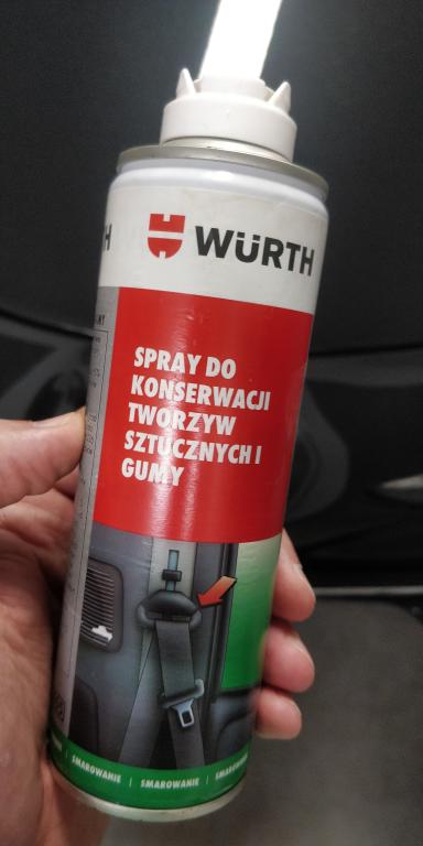

    U mnie nie ma tragedii, ale jak coś słychać to takie coś polecam, na jakiś czas spokój

    U mnie tragedii też nie ma ale jestem przewrażliwiony na tle wszystkich trzaskow i chciałbym to wyeliminować. Spray kupię ale nie bardzo wiem w co pryskac jeśli trzeszczy podłokietnik wraz z tunelem.

    W miejsca skąd dochodzi piszczenie czyli miejsca połączeń

    A taki spray nie zostawia śladów / nie brudzi? U mnie czasem potrafi skrzypnąć na nierównościach i zauważyłem, że skrzypią tuby zegarów (połączenia czarnych elementów że srebrnymi) i takie same połączenia w tylnym nawiewie na kanapę. Nie przeszkadza mi jakoś zbytnio, ale jeżeli można to łatwo usunąć, to można spróbować. Tylko żeby lekarstwo nie okazało się gorsze od choroby

    Wg opisu nie zostawia tłustych śladów i nie lepi się do tego kurz. Ja już zamówiłem, pewno w połowie tygodnia wypróbuje.

    Cytat Napisał ArcoMancino Zobacz post
    Możesz spokojnie stosować, nie zostawia żadnych śladów, nadmiar wycieramy ściereczką, nie miałem żadnych problemów
