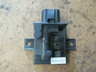

    Potrzebuje pomocy w lokalizacji gdzie w samochodzie jest modul tpms, czujnikow cisnienia w kolach. Nr aso to 00505441350 a wyglada jak na zdjeciu
    Bardzo dziekuje za pomoc

    Ja tam się nie znam, ale to jest sterownik pompy paliwa - trójfazowej. TPMS jest w module RHMF

    Sądząc po wyglądzie obudowy (dość hermetyczna), to gdzieś pod podłogą.

    System o nazwie TPMS (Tyre Pressure Monitoring System) przez cały czas kontroluje ciśnienie i temperaturę opon, wysyłając niezbędne informacje poprzez sieć CAN.W zestawie wskaźników uaktywnia sygnały niskiego poziomu ciśnienia - lub przebicia - jednej lub kilku opon.System ten sterowany jest przez centralkę „modułu częstotliwości radiowej” w poszyciu deski rozdzielczej za wyświetlaczem radia, która - poza sterowaniem systemem TPMS - pełni następujące funkcje:- blokowanie/odblokowywanie drzwi, poprzez sygnały RF z przycisków w pilocie;- Passive Entry, poprzez sygnały RF z 5 anten;
