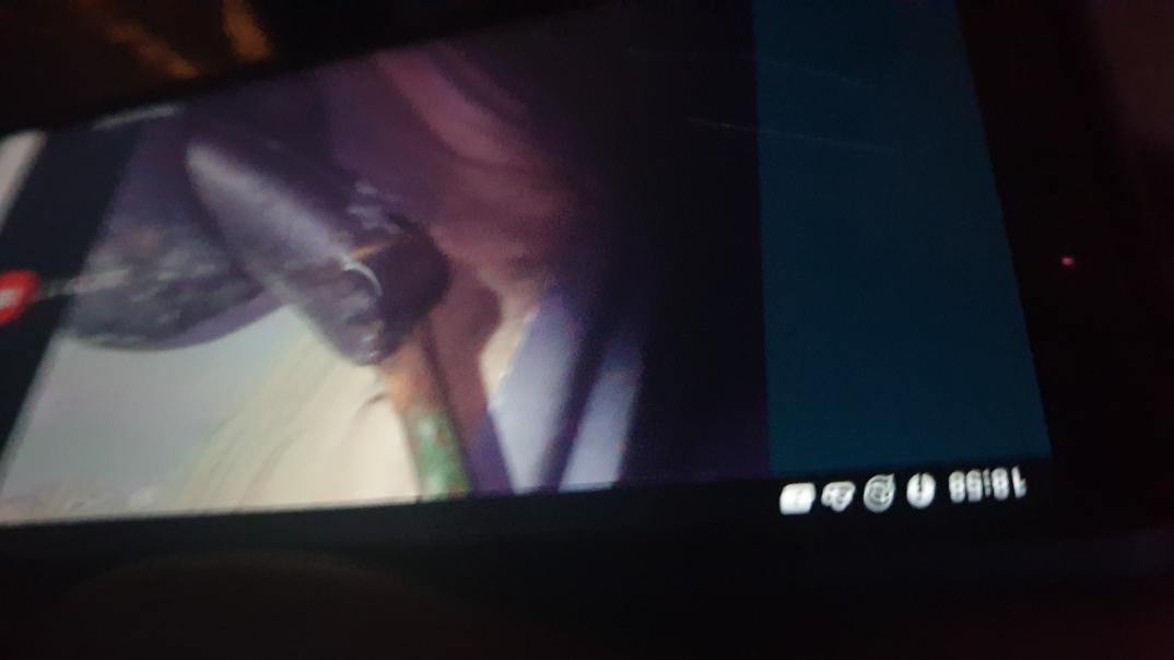

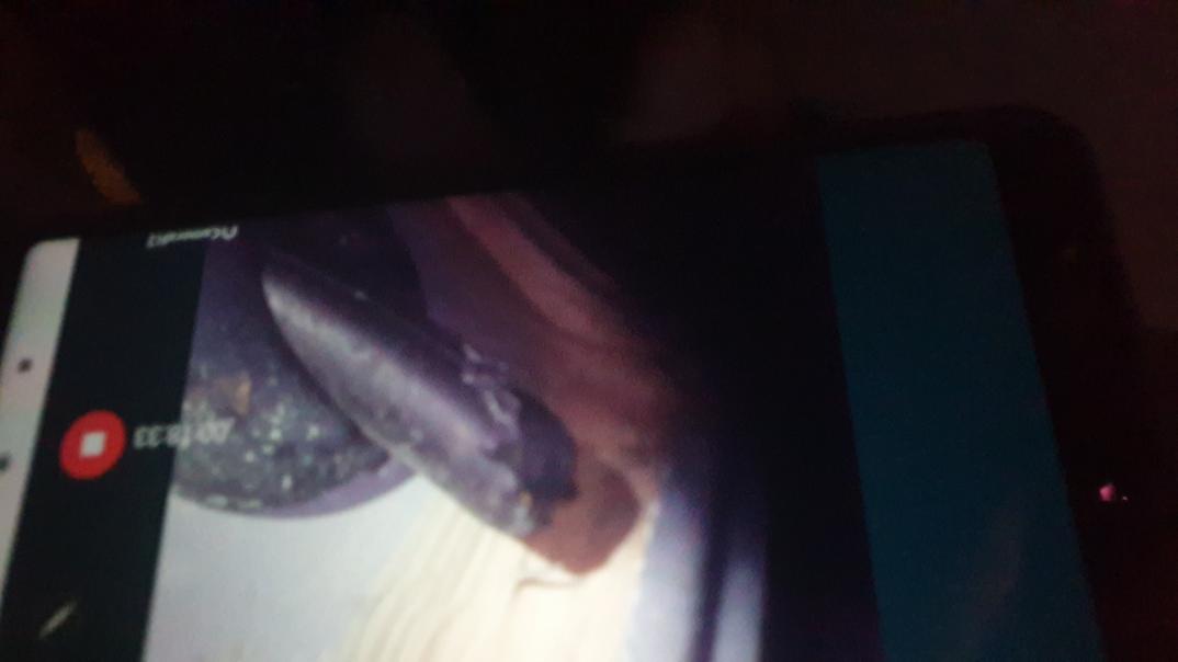

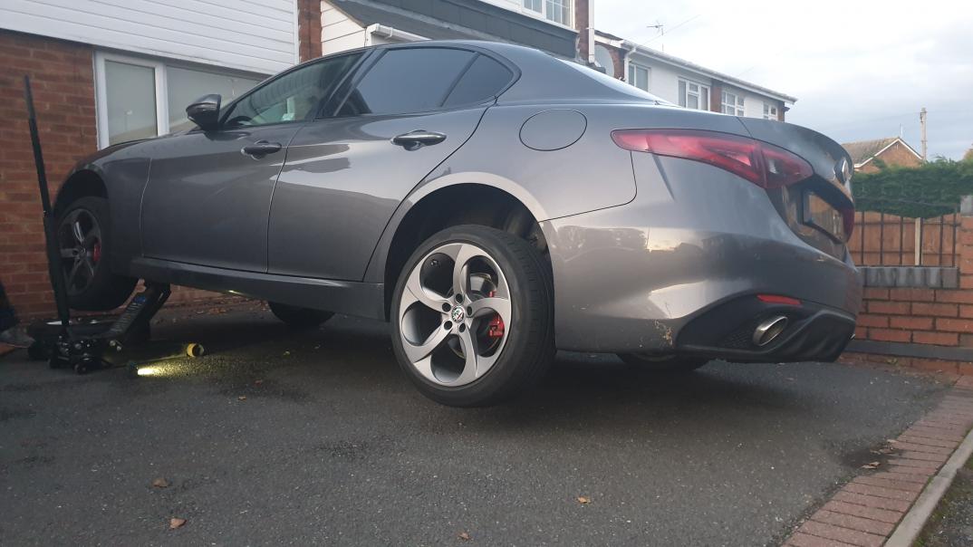

    Naprawione. Tak jak przypuszczałem zapchal sie dren od klimy. Jest on usytuowany zaraz nad skrzynia biegów. Na szczęście obyło się bez luzowania skrzyni. Kolega ma kamerke podłączana do telefonu. Udało nam się zlokalizować ten wezyk i grubym drutem go przepchać. Od razu pojawiła się woda. Zajęło nam to niecala godzine.

    a gdzie dodatkowe blokady/koziołki? nie mów że podnieśliście auto takim podnośnikiem i właziliście pod nie grzebać? puści podnośnik i zostaje ciapa z łba
    10 2020
    alfa romeo giulia
    6
    Nie no coś Ty. Oczywicie, ze były koziołki, jeden z tylu i druga podstawa pod przednie koło. Zdjecie po prostu zrobilem przed. Ale fakt wyglada niepokojąco
