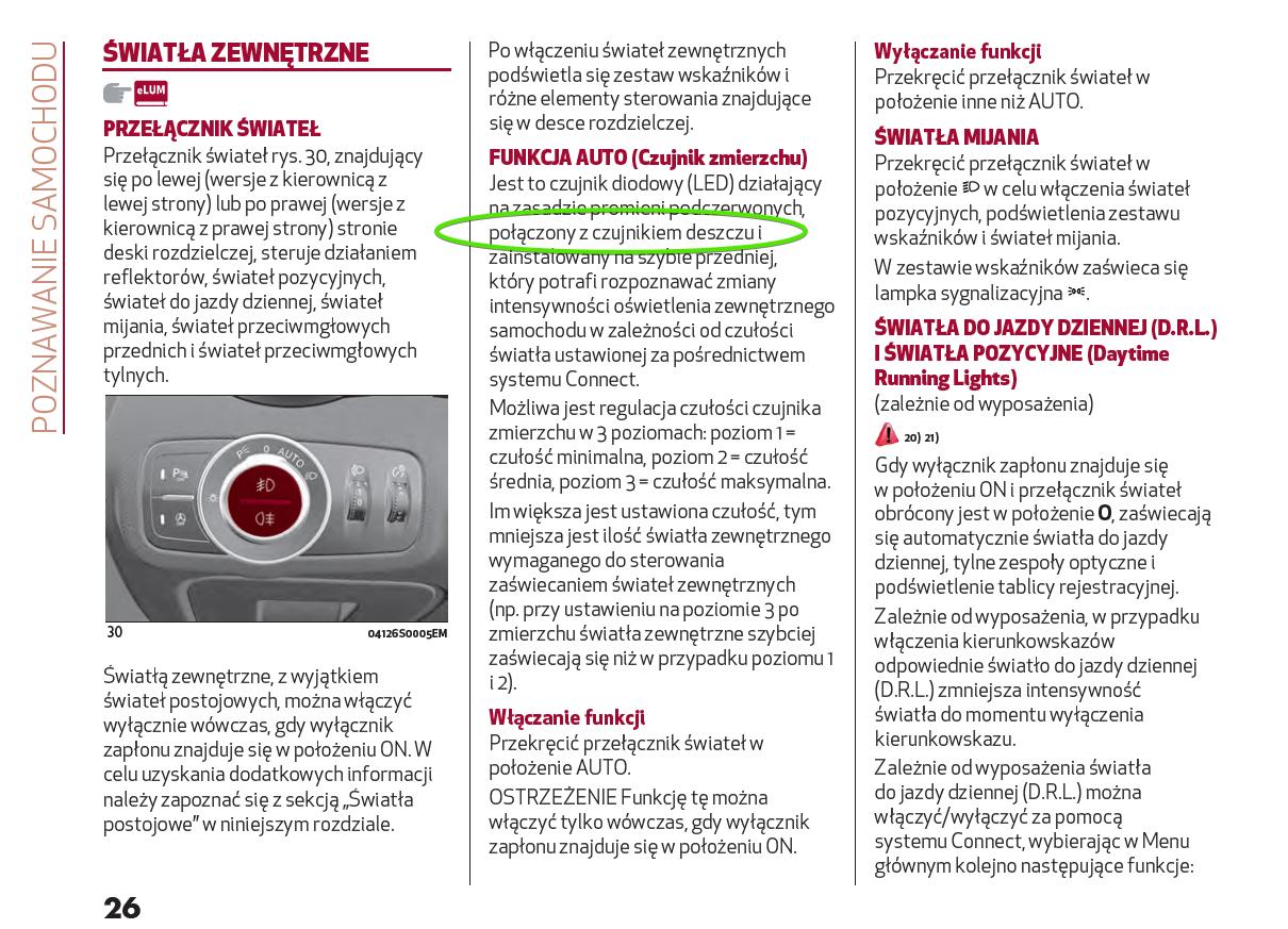

    Cytat Napisał Kurynio Zobacz post
    Ok przydałaby się aktywacja połączona z wycieraczkami, ale tego nie ma.
    Jak nie ma, jak jest:
    Ciekawe, ostatnio aura pogodowa jest raczej deszczowa, a światła mijania nie aktywują się, pomimo trybu AUTO i załączania się czujnika deszczu. Dopiero jak zachmurzenie jest na tyle duże, że rzeczywiście robi się ciemno, następuje załączenie się świateł mijania.
    Irytuje mnie jeszcze ciągłe rozjaśnianie i przyciemnianie się podświetlenia konsoli i ekranu, oraz przechodzenie z trybu dziennego na nocny nawigacji. Dzisiaj co parę minut zmieniał mi się tryb z dziennego na nocny i na odwrót. Odciąga to uwagę od drogi i utrudnia odczytanie wskazówek nawigacji.
