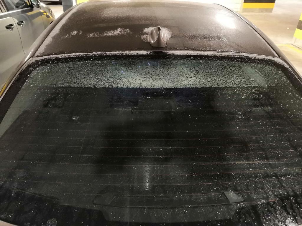

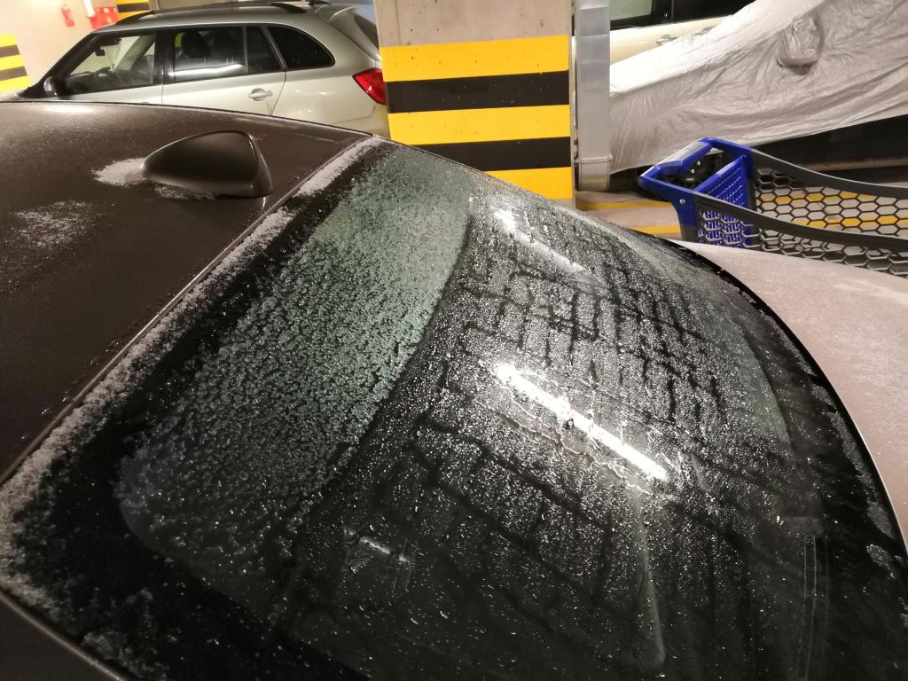

    Zauważyłem, że w górnej części tylnej szyby pozostaje śnieg, niżej się rozpuszcza, wyżej nie. Przewody grzewcze w górnej części są rzadziej rozmieszczone, aczkolwiek zastanawiam się, czy w ogóle one działają. To normalne, że szyba nierównomiernie się ogrzewa, czy wada ogrzewania tylnej szyby?

    bo górne ścieżki to nie grzanie tylko antenki, tak ma być, do niczego ta strefa się nie przydaje.
    Antenki? Za co odpowiadają?

    Cytat Napisał Lober Zobacz post
    Za odbiór oczywiście
    W szybie jest bodajże AM/FM a w płetwie GPS i DAB
    Aha, czyli u mnie płetwa to atrapa, bo ani nie mam seryjnego GPSu, ani radia z DAB Dzięki wielkie za wytłumaczenie i pomoc
