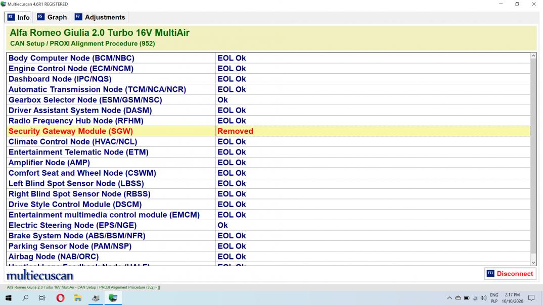

    Panowie potrzebna pomoc. Giulia 2.0t z 2019.
    Zamontowany bypass SGW ale nadal wyswietla ze SGW MODULE DETECTED.
    Po przejsciu dalej na czerwono wyswietla ze Security Gateway Module (SGW) Removed
    Nie moge skasowac bledow ktore pojawily sie po odpieciu akumulatora bo MES mysli ze auto ma SGW mimo ze kable odlaczone z SGW i podpiete pod bypass.

  9. #39
    ViP Maniak resoraków Avatar majk
    01 2007
    Poznań
    ALFY
    590
    puść proxy bez sgw
  10. #40
    09 2019
    Alfa Romeo Giulia
    3
    Cytat Napisał majk Zobacz post
    puść proxy bez sgw
    Sorry nowy w temacie więc może głupie pytania ale co masz na myśli bez sgw?
