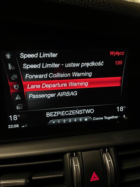

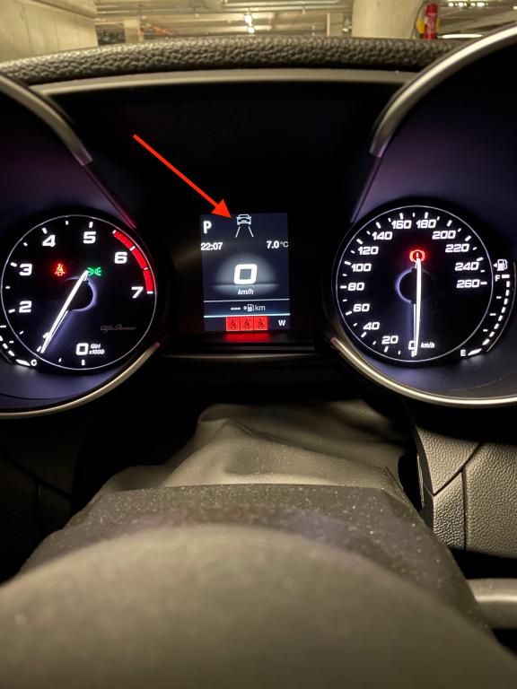

    Po odebraniu auta z ASO ostatnio (wymiana radaru, zderzaka itd po zderzeniu ze zwierzęciem) inaczej wygląda wyświetlacz między zegarami - pojawił się samochodzik z jakby pilnowaniem pasa ruchu:

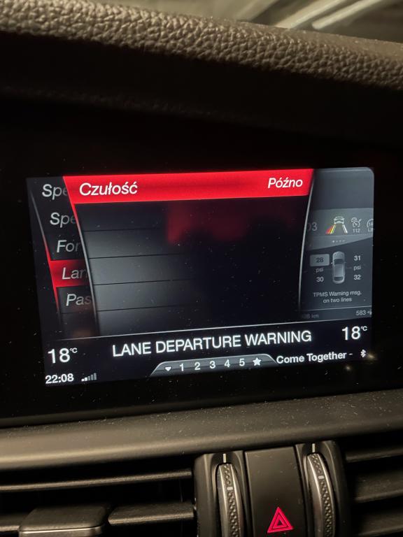

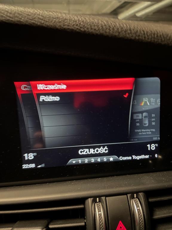

    Nie było tego wcześniej. Dodatkowo, nie mogę wyłączyć asystenta pasa ruchu, który buczy mi co chwilę nadgorliwie bo nie działa zbyt inteligentnie (wcześniej miałem wyłączony):

    Ktoś jeszcze tak ma? Giulia Business 2016 2.0T benzyna.
    Albo weszła aktualizacja w której nie można wyłączyć asystenta pasa ruchu (!), czy może coś mi w ASO pochrzanili wymieniając radar na nowy? :|

    Powinieneś móc wyłączyć przyciskiem na lewej dźwigni kierownicy.

    zapewne wgrali updaty min. licznika, w nowszych tak zawsze było, starsze nie zwracałem uwagi 3.5" to rzadkość a do tego często auta przyjeżdżały nowsze albo na zmianę licznika więc się nie przyglądałem. na dźwigience wyłączasz LDA

    Od początku był ten znaczek auta w wersji 3,5 cala. Warunkiem jest (było) uruchomienie przyciskiem w manetce lewej dźwigni.
    Po aktualizacji rocznik 2017 zmienił się tylko dźwięk brzęczka na bardziej donośny.

    Wyłączyłem, dzięki! zapomniałem że to nie przez menu tylko z dźwigni się wyłącza.
