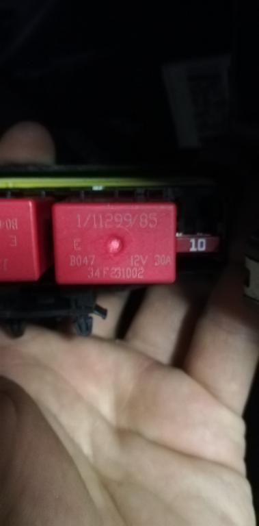

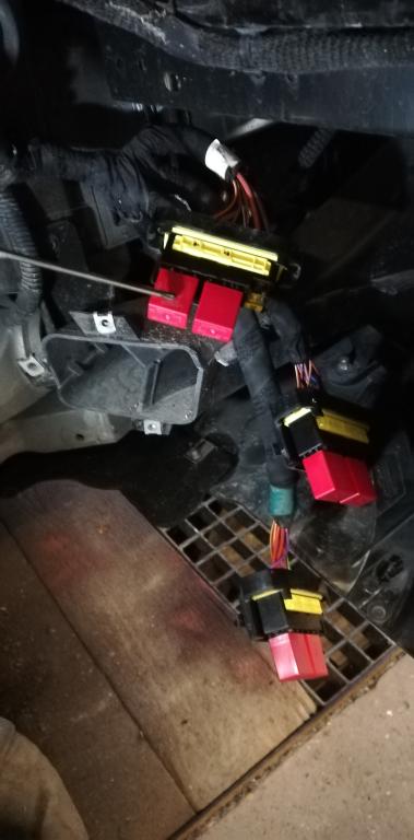

Przekaźniki rozrusznika u mnie w Giulii były za nadkolem, przed przednim prawym kołem (wersja USA) było tam u mnie w sumie pięć takich samych przekaźników. Są to zwykłe fiatowskie do kupienia w serwisie za 20 zł/szt.
Dzięki. A wymieniałeś wszystkie czy namierzyłeś ten od rozrusznika?
Jako że wszystkie były takie same , poprzez zamianę między sobą i odczyt błędów namierzyłem uszkodzony ale profilaktycznie wymieniłem wszystkie.
U mnie występuje ten sam problem , jednak powtórne naciśnięcie start skutkuje odpaleniem auta . Zgłaszałem problem na 2 przeglądzie ale podobno nic nie znaleźli . Wielkie dzięki za podpowiedz

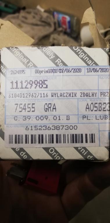

Przekaźnik wymieniony, na razie jest ok. Przekaźnik u mnie jest pierwszy najbliżej silnika. W ASO w Lublinie przekaźnik 75 zł, na allegro od 9 zł.

I mnie dzisiaj dopadł P26E4-00, w związku z tym chciałbym się dobrać do przekaźników w prawym nadkolu,
Pierwsza trudność jaka się pojawiła to zdjęcie osłony z prawego nadkola, ktoś się orientuje jak zdjąć tą osłonę, bez użycia siły :) ?
Siema, mnie też dopadł ten sam problem zdjąłem koło osłonę i wymieniłem ale koledzy coś pisali że najbliżej silnika czyli ten z lewej strony - tak to odczytałem. Wymieniłem się okaże jak będzie. U mnie wraz z tą niedogodnością występował na desce błąd start stop ??????.
