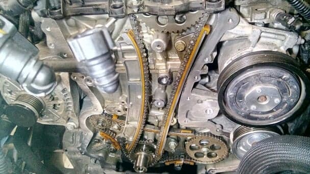

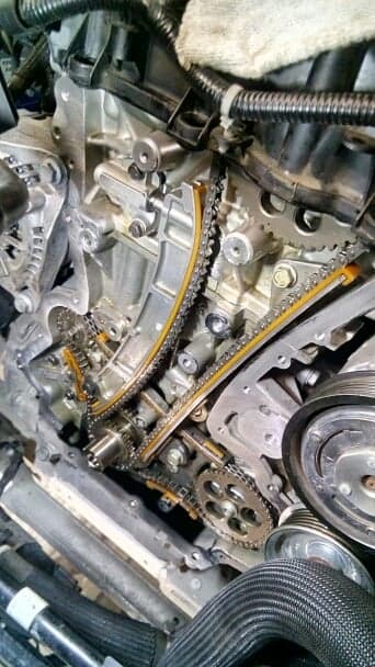

    Rozebralem dzisiaj autko, rozrząd jest w stanie idealnym, śruba od pompy oleju również jest ok.
    Więc szukam dalej

    moglbys zrobic fotorelacje jak wyglada rozrzad " od srodka"

    Cały problem w odgłosie to luzująca się śruba mocująca koło zębate pompy oleju. Wpada w wibracje i turkota łańcuch na nim.
    Dokręcić używając kleju do gwintów.
