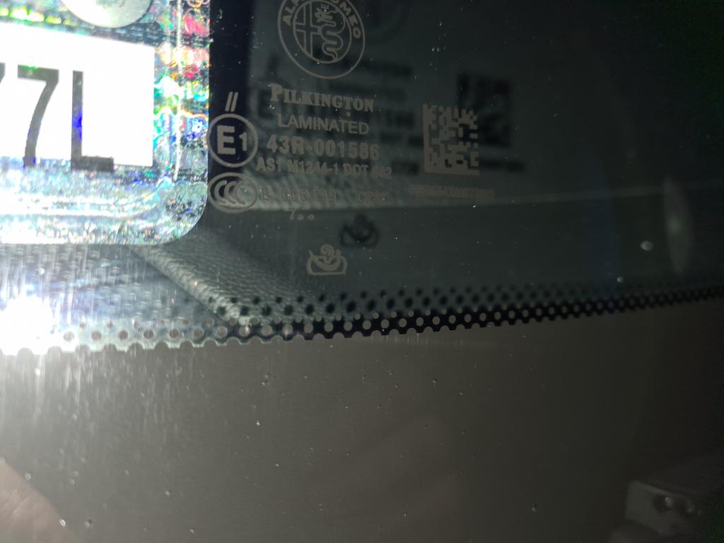

    Tak czytam temat i się zastanawiam nad kilkoma kwestiami:
    1 Czy przed liftem nie było szyb laminowanych?
    Ja mam Stelvio z marca 2018 i
Nazwa:	20210221_221820.jpg
Rozmiar:	57.3 KB
    Czy to jest jeszcze coś innego?

    masz tylko przednią szybę akustyczną - szyby laminowane w opcji NVH mają dodatkowe oznaczenia
  5. #15
    9,990
    laminowane w tej opcji są boczne ale o ile się nie myle tylko przednie

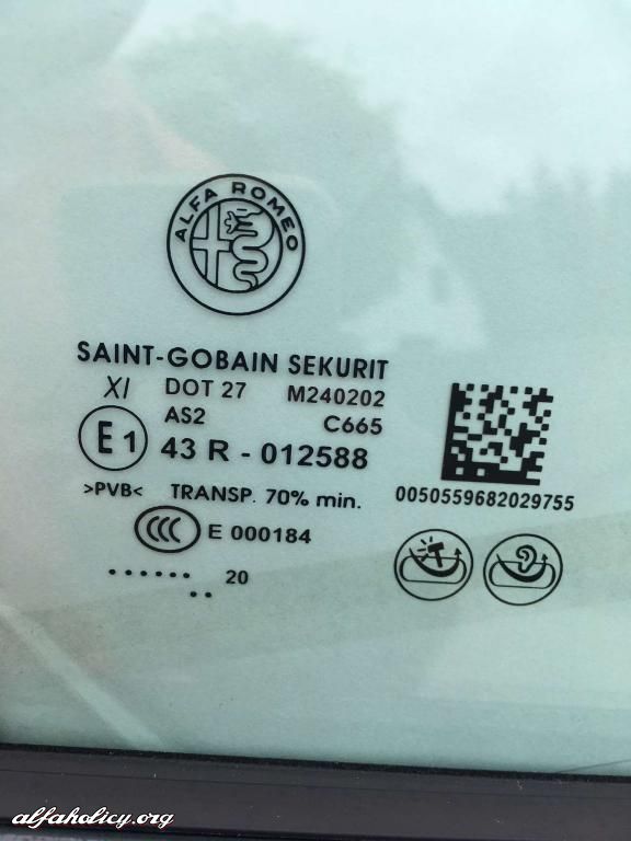

    rozróżniaj szybę klejoną od laminowanej czy akustycznej bo to różne tematy. z pakietu wyciszenia czyby maja oznaczenie jak poniżej.
Nazwa:	3.jpg
Rozmiar:	48.5 KB
Nazwa:	3.jpg
Rozmiar:	48.5 KB
    Tego młotka na szybie nigdzie nie widziałem co oznacza.
  10. #20
    03 2013
    Giulia
    288
    Ten młotek sugeruje laminowanie.
    Ale przednie chyba wszystkie są laminowane?
    To może jakieś dodatkowe?
    Nam mojej nie ma młotka. Są dwa symbole: jeden z uszkiem jak na zdjęciu i drugi z termometrem (myślę, że chodzi o tą opcję Pakiet Komfort - szyba z dodatkowymi powłokami UV).
