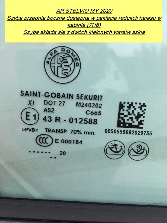

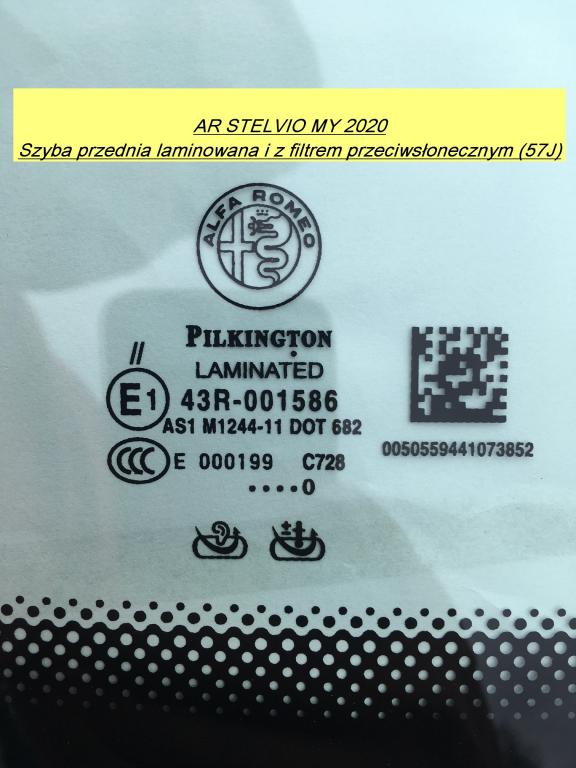

    Panowie, żeby usystematyzować temat zamieszczam foto i opis szyb montowanych w Stelvio MY 20020 z dodatkowym wyposażeniem 57J i 7H6 (aktualnie poziom i oznaczenie wyposażenia mogło ulec zmianie):
    1. Szyba przednia laminowana wyposażona w filtr przeciwsłoneczny (kod wyposażenia 57J)
    2. Szyba przednia boczna dwuwarstwowa z dość grubą warstwą folii pomiędzy szybami, co można dostrzec patrząc na jej przekrój po otwarciu okna (widać że szyba składa się z dwóch płatów szkieł). Takie szyby boczne są montowane m.in w pakiecie 7H6 - redukcja hałasu w kabinie. Szyby tylne są jednowarstwowe.

    Szyba z pakietu cichego jest grubsza, jak pisali koledzy, jakby dwuwarstwowa: szyba - folia - szyba.
    Też mnie kusi podmiana szyb, szczególnie, że planuję zdemontować i wyciszyć na wiosnę boczki.
