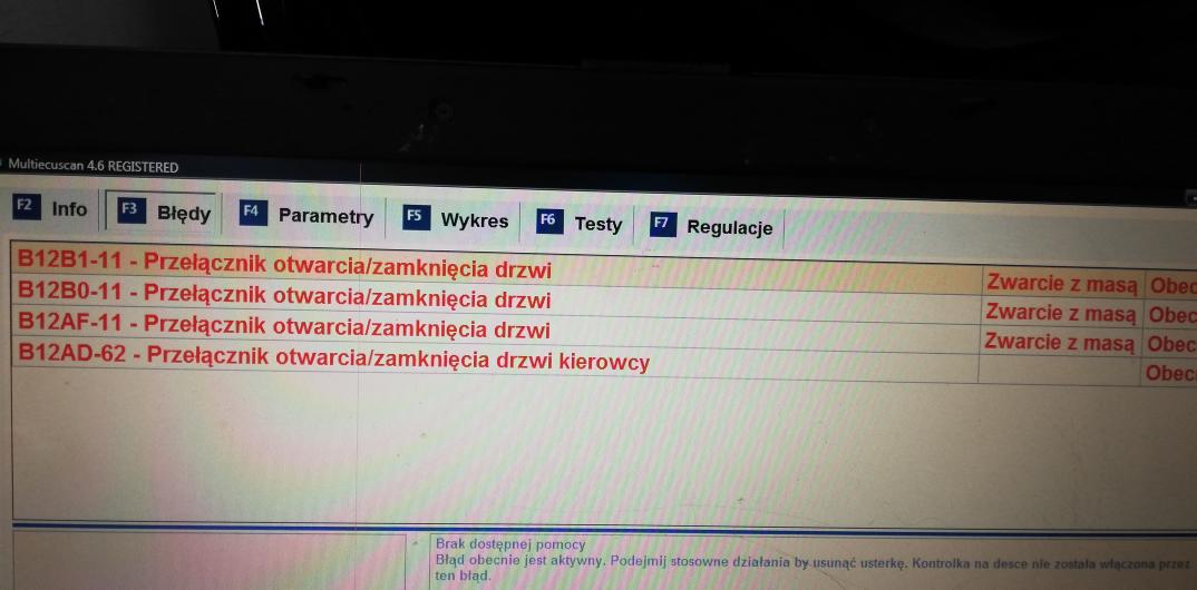

W Proxi jak zmieniam region z USA na Polska, radio się przestawia język również ale mam problem bo po zamknięciu samochodu podchodzę łapie za klamkę i otwierają się wszystkie drzwi oprócz kierowcy. Po zmianie na USA jest ok. Pojawiają się błędy na regionie Polska z drzwi.
Problem z drzwimi kierowcy i klapką wlewu to standard przy zmianie z USA. Poszukaj na forum co trzeba zmienić lub zgoś sie do tych co taką wiedzę/usługi oferują

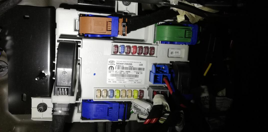

Musisz zdjąć osłonę body komputera pod dywanikiem pasażera z przodu, odłączasz wtyczkę C5 (z lewej strony body komp.), nastepnie
przeciąć kabel biało-pomarańczowy idący do pinu 18 i przylutować go do kabla zielono-pomarańczowgo idącego do pinu 3. Zamki będą działać poprawnie.

Jeżeli w Stelvio są takie same wtyczki jak w Giulii, to zobacz jak przerobiliśmy to u Ciebie. Po pinach dojdziesz, który przewód jest przecięty i do którego dolutowany.

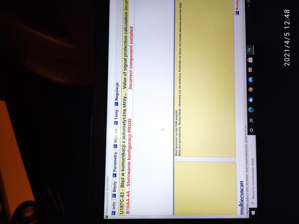

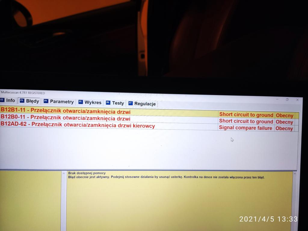

Jak przylutuję wg wskazówek, to owszem drzwi działają ale body komp. sypie jednak dalej błędami.
przed
po wgraniu regionu na polskę i przylutowaniu kabla
Ostatnia edycja:
