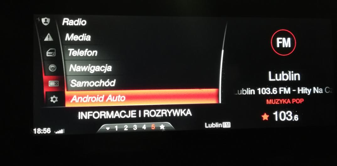

    Moja Giulia produkcja 11.2017, rejestracja 2018 USA. W specyfikacji ściągniętej ze strony i w opcjach radia są te opcje ale nie mogę tego uruchomić z telefonu ani przez kabel ani przez bluetooth. Czy trzeba to aktywować przez witech? Jeżeli ta opcja u mnie jest to nikt w USA by z tego nie korzystał przez ten czas, dziwne.

    Co dokładnie nie działa, co dokładnie się dzieje? Co podpinasz, gdzie podpinasz? Czy masz na telefonie APkę Android Auto? Na ekranie w aucie nie wyświetla się żaden komunikat po podpięciu telefonu?
    08 2020
    Giulia
    53
    Mam aplikacje na telefonie, po podłączeniu przez BT czy kabel na ekranie auta nic się nie wyświetla.

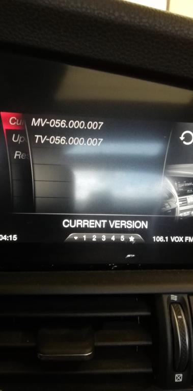

    Spróbuj na innym kablu - sam mam jeden, na którym działa i kilka, na których nawet nie drgnie. Poza tym ostatnio miałem przypadek, co prawda w innej marce ale może tu jest tak samo, że AA przestało działać, bo klient miał starszą wersję AA na telefonie. Na pewno działało wcześniej (jak "stara" wersja była nową) bo sam mu instalowałem, po aktualizacji również zaczęło działać.
    10,553
    do tego zupdatowałbym radio na nowszy firmware - te stare 05x.xxx.xxx to różnie działały z niektórymi telefonami.
