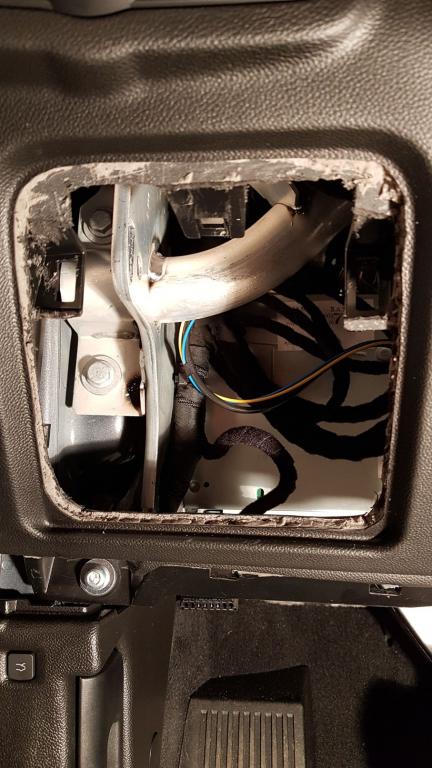

    Witam wszystkich!
    Przeszukałem chyba całe forum i nie natknąłem się na temat schowka, tego małego po stronie kierowcy.
    Ja tego schowka nie mam i chciałbym go dołożyć, czy ktoś na forum wycinał już to zaślepione miejsce pod schowek? Czy ewentualnie ktoś kto ma ten schowek mógłby wrzucić fotkę ze zdemontowanym schowkiem aby było widać jak wygląda otwór, jakie są jego wymiary i jaki margines zostaje z tego zagłębienia dookoła.
    Z góry dzięki za ewentualny odzew.

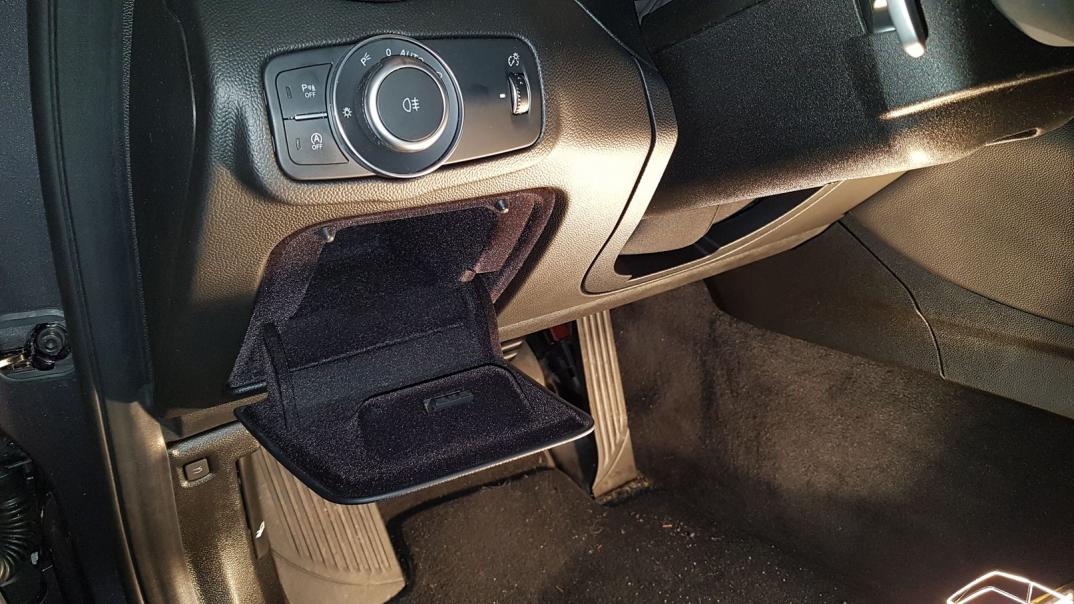

    Użytkownik Świeżak Avatar nowitek
    02 2014
    Pleśna
    Alfa 159 SW 1,9 JTDm Alfa GT 1,9 JTD, Giulia RWD performance
    155
    O to Ci chodzi?

    Użytkownik Rowerzysta Avatar Gregor-Wrocław
    09 2020
    Giulia 2.0GME 200KM 2019r
    266
    Smile
    Cytat Napisał nowitek Zobacz post
    O to Ci chodzi?
Nazwa:	IMG_20201101_201727.jpg
Rozmiar:	53.5 KB
    Dokładnie o to. Dzięki wielkie.

    To jest deska Stelvio.
    Chyba ciężko będzie to estetycznie zamontować.

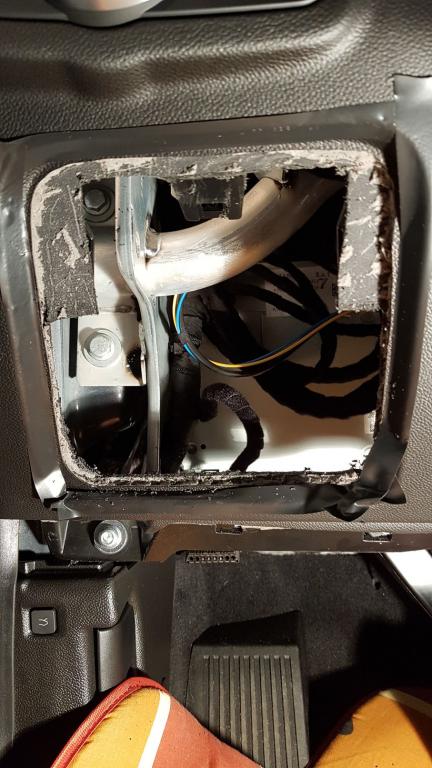

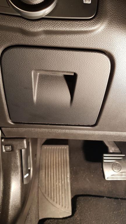

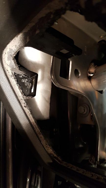

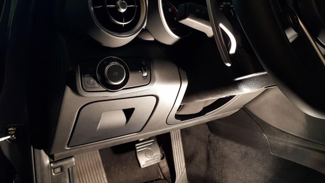

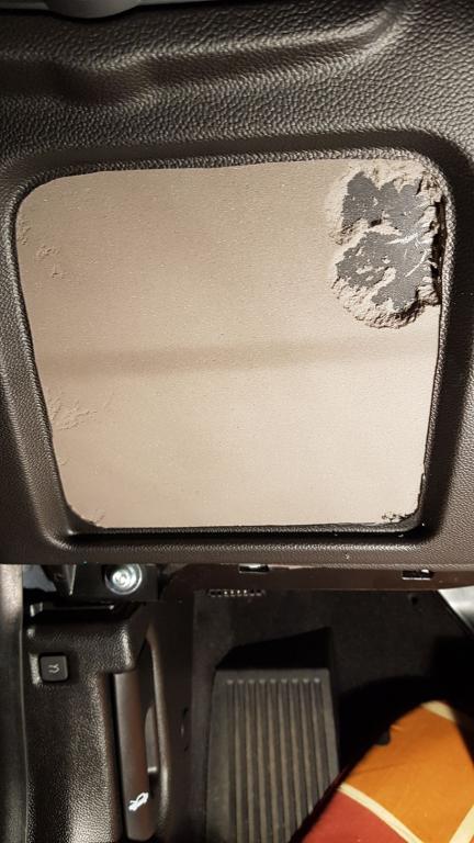

    Użytkownik Jestem NOWY - nie krzyczcie! Avatar Rysiek114
    02 2019
    Giulia Super 200KM, Peugeot 308 1.6VTI
    24

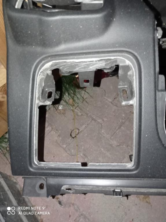

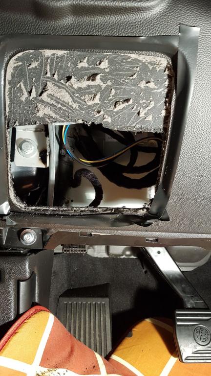

    Ja mam dołożony schowek, nie jest to jakiś wielki problem, choć potrzeba trochę zdolności manualnych i trzeba uważać by nie uszkodzić deski. Pod spodem są otwory mocujące.
    09 2020
    266
    Wielkie dzięki za wyczerpanie tematu
