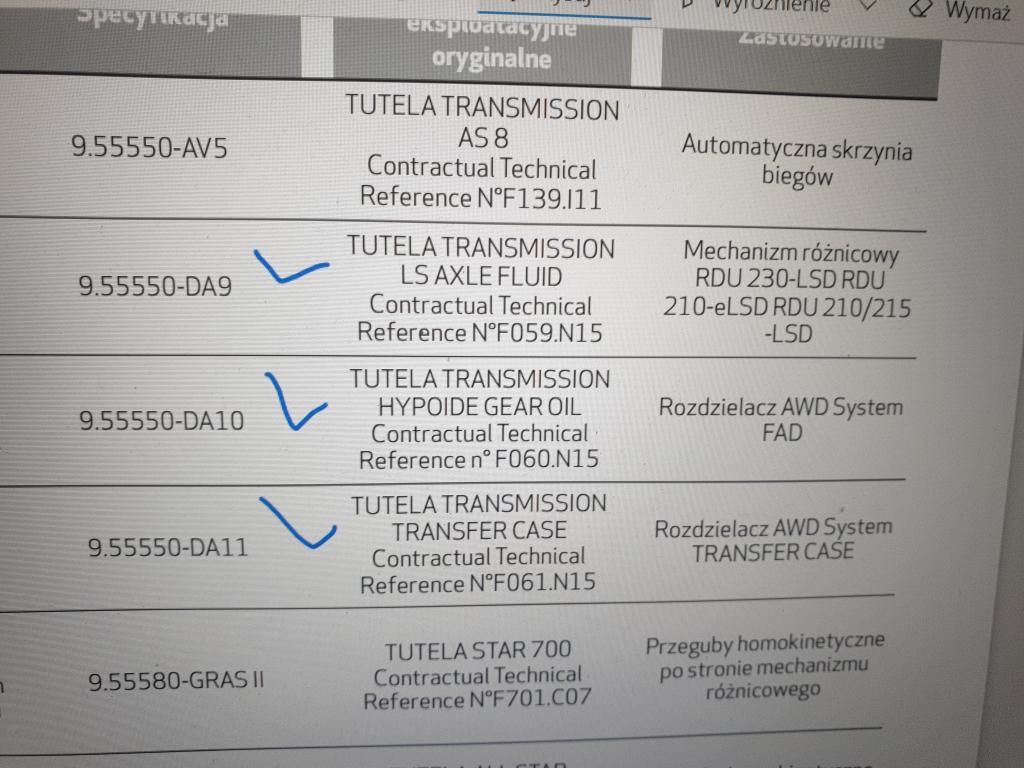

    Trochę odświeżę wątek. Jak to w samochodach tylno napędowych, jeżeli preferujesz PSJ to tył olej zużyty, przód jak nowy.
    Co do olejów, naprawdę nie ma niczego bardziej uniwersalnego niż to co wkleił Dareek, Da9, 10, 11, co nalać z jednej bańki wy wytrzymało 150 tys. przebiegu ? Koorwa, czy można coś bardziej skomplikować niż współczesne samochody i w jakim celu ?

    Czesc, czy dobrze rozumiem:
    Przednia os - DA 10
    Tylnia - DA 11
    Mechanizm - DA 9
    Pol litra na kazdy element?
    Z gory dziekuje!

    mechanizm - 0,7 litra
    tył - 1,1 litra
    przód - 0,5 litra
    Do przodu możesz lać to samo co na tył - jak kupisz 2 litry DA11 to akurat ogarniesz oba dyfry. Ja lałem zamiennik z ravenola do dyfrów, a do mechanizmu dorwałem oryginalny.
    Pozdrawiam - Brt

    Cytat Napisał Brt Zobacz post
    tył - 1,1 litra
    przód - 0,5 litra
    nie pisz głupot w sprawie oleju bo rozwali sobie przeniesienie napędu- przedni i tylny dyfer ma zupełnie inne oleje- przedni ma dużo gorsze warunki pracy (mniej oleju wyższa temp pracy z racji umieszczenie przy misce olejowej silnika). a co do dostępności - wszystkie są dostępne ASO Zasady w Krakowie- zadzwonić i wysyłkowo z dnia na dzień.
    "Bardzo Znany Zakład" obsługujący alfy tak mi wskazał i jakoś nic się nie rozwaliło i nie rozwali, więc bez przesady z tymi głupotami, a co do warunków pracy to chyba nie widziałeś oleju z tylnego i z przedniego dyfra po 100kkm przebiegu. O dostępności to dobrze wiedzieć, bo jak szukałem to obdzwonione ASO nie miały takowego do sprzedaży i w necie w PL tez brak. Dostępny był w którymś ze sklepów w DE o ile pamiętam.
    Pozdrawiam - Brt

    bardzo znany zakład wleje i kujawski jak na tym zarobi a potem użytkownik będzie miał kłopot jak coś klęknie.
    olej jest dostępny w wielu ASO bez problemu- nie wiem kiedy i jak szukałeś.
    a co do warunków - moim zdaniem 30 tkm na przedni to i tak za dużo takie ma tam warunki- tylny w tym porównaniu to sanatorium. Przepraszam ale widzę co zlewałem przód to dramat-- jest go tylko 0,5 litra i tu jest kłopot.
    W ogóle nie pokrywa się to z tym co miałem u siebie, pierwsza wymiana tylko tył przy około 38tkm i był czarny, następna wymiana przy około 64 tkm tył czarny a przód jasny. Oczywiście opieram się tylko na wyglądzie oleju. Już gorzej od przedniego dyfra wyglądał olej w skrzynce rozdzielczej ale i tak nieporównywalnie lepiej niż w tylnym dyfrze.
